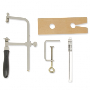

Da Estelle (09/08/2026 12:24:38)
Bonjour, la lame fournie avec ce kit est t'elle adaptée pour découper du coquillage ? Si quelle lame conseiller vous ?
Il nostro esperto Laurence ti risponde (10/08/2026 10:50:23)
Bonjour, la lame n°2/0 fournie dans ce kit est conçue pour la découpe des métaux fins (argent, cuivre, laiton, alu). Elle peut convenir pour le coquillage, qui est un matériau relativement tendre, mais elle s'usera plus vite et risque de chauffer. Pour ce type de matière, une lame plus fine (n°3/0 ou 4/0) avec des dents rapprochées est généralement recommandée afin d'obtenir une découpe nette sans éclats. Pensez à travailler lentement, sans forcer, et à humidifier la zone de coupe pour éviter l'échauffement et la casse.
Da Martinez (15/11/2024 21:49:49)
Hola, ¿sirve para cortar acero inoxidable de máximo 1mm?¿qué número de sierra?
Il nostro esperto Lucie T. ti risponde (25/11/2024 14:21:06)
Hola, no recomiendo serrar acero inoxidable con un bocfil. Aunque no es imposible, es una tarea laboriosa y muy difícil. Como el acero inoxidable es un metal especialmente duro, es difícil cortarlo con una sierra, y las cuchillas se desgastan rápidamente. Si aún así quieres intentarlo, te recomiendo que utilices hojas gruesas, del número 5 o 2, para este tipo de trabajo.
Da LAURENE (03/02/2022 12:16:56)
Les lames fournies dans ce kit sont-elles compatibles avec la fabrication d'anneaux de jonction de 3mm ?
Merci :)
Il nostro esperto ti risponde (03/02/2022 13:52:49)
Bonjour, oui tout à fait, vous pouvez consulter notre vidéo à ce sujet
Da marie (09/06/2020 00:14:08)
Bonjour. Dans le tuto des himmelis, le cutter circulaire pour les tubes est remplacé par ce kit. Est ce vraiment ok pour couper des tubes sans les écraser? le cutter n'est plus dispo? merci!
Il nostro esperto ti risponde (09/06/2020 09:14:03)
Bonjour
Oui cet outil a la même fonctionnalité. Vous pouvez donc couper les tubes sans les écraser. Le cutter n'est malheureusement plus suivi.
Da Jolaine (28/11/2019 03:58:31)
Pour bocfil Je veux savoir est ce que cette kit vous permettra de découper de nombreux métaux : en bois?
Il nostro esperto ti risponde (28/11/2019 11:04:36)
Bonjour, oui le bocfil est fait pour découper les métaux.

Da Anonyme (pubblicato su : 27/08/2017 )
J'apporte une petite précision quand à l'utilisation des lames : elles sont très fines donc peuvent casser très facilement.
Le rapport taille des lames / épaisseur du fil à couper : pour une lame n°1 : épaisseur de fils / plaques de métal allant de 0.8 à 1mm, lames n°2/0 : épaisseur de 0.6 à 0.8mm et enfin lames n°4/0 : épaisseur de 0.5 à 0.6mm.
Da Valérie (pubblicato su : 06/06/2024 , acquistato su : 03/06/2024)
Je suis tellement déçue.
Je n'ai pas réussi à couper un seul anneau en aluminium 1mm.
Je l'ai à peine entaillé et la coupe était un massacre.
J'ai cassé 2 lames alors que je coupais sans mettre de force.
Il nostro esperto Manon L. ti risponde (07/06/2024 09:43:03)
Bonjour, nous sommes navrés pour ce désagrément, merci d'envoyer votre réclamation avec photo à notre service client à l'adresse [email protected] en précisant les conditions d'utilisation afin qu'on puisse vous apporter une solution adaptée
Da Emilie (pubblicato su : 13/07/2021 )
Quel est la profondeur du bocfil svp
Il nostro esperto ti risponde (15/07/2021 11:15:41)
La profondeur est de 7 cm.
