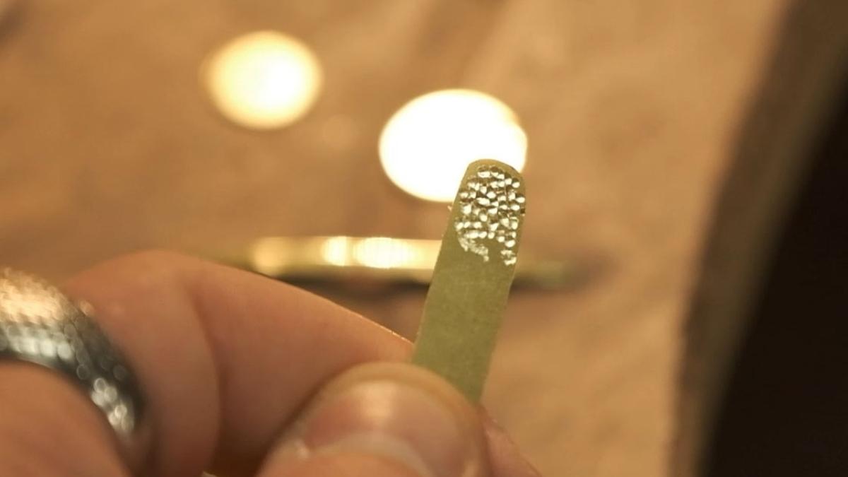

1. tecnica con una fresa a sfera (00:00:05)
Il mulino a sfere darà effetti diversi. A seconda della pressione che si esercita sul metallo, si può creare un effetto scanalato o piccole tacche per un effetto martellato.
Come strutturare il metallo con una fresa a sfera?
  • Fase 1: Inserire la fresa a sfera sul tuo Dremel.
  • Fase 2: gestisci i tuoi gioielli con una leggera pressione per ottenere delle belle striature.
    Se si preme su un'area specifica, si ottiene un effetto martellato.
Per utilizzare questo metodo, è necessario padroneggiare il Dremel o si rischia di danneggiare la propria creazione o di ferirsi. È meglio fare pratica su una piastra di metallo per essere sicuri del vostro gesto prima di texturizzare il vostro gioiello.

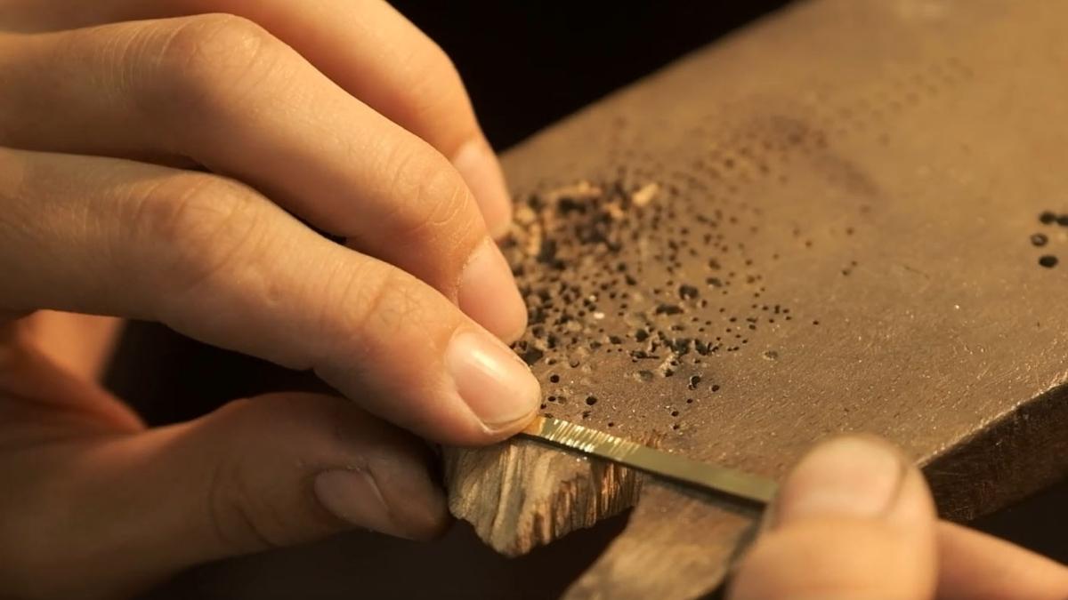

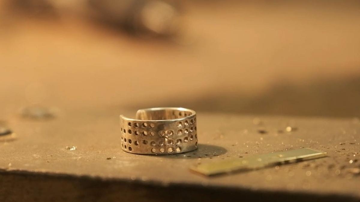

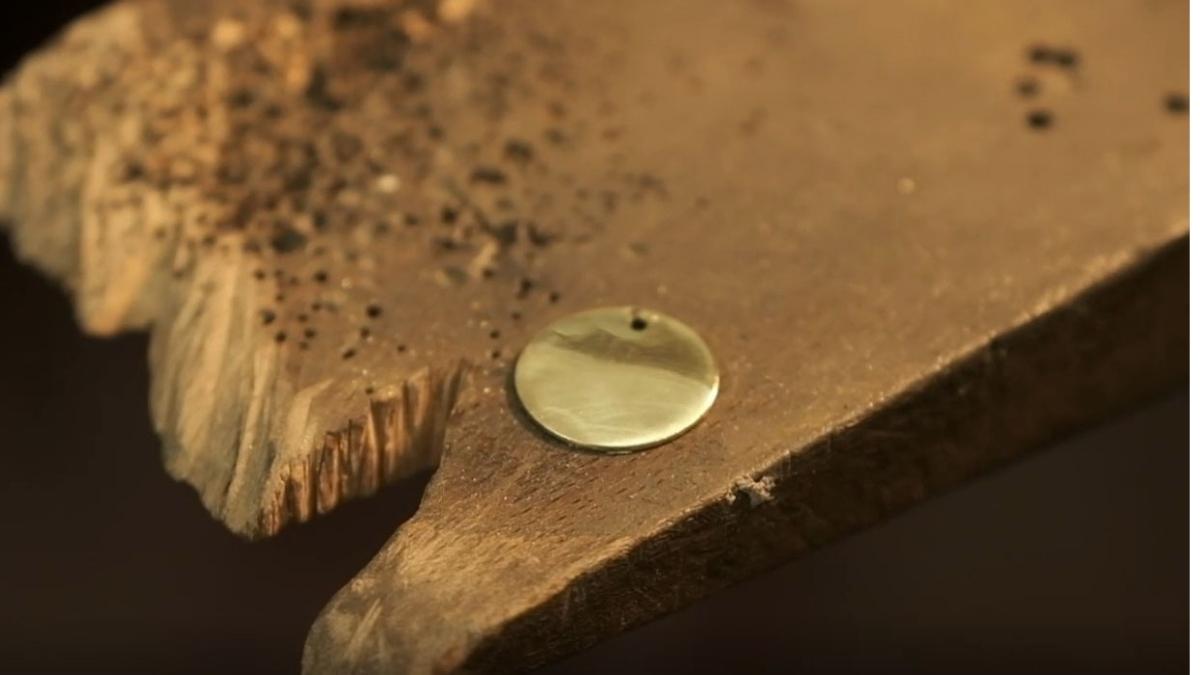

5. Tecnica di perforazione (00:02:23)
La tecnica del piercing permette di creare un motivo traforato sul metallo.
Come si fa un buco nel metallo?
  • Fase 1: Per prima cosa, fai il tuo modello con una punta da ricalco. Questo servirà da guida quando forerai i tuoi gioielli.
  • Fase 2: attaccare la punta del trapano al dremel. Scegliete il diametro della vostra punta da trapano in base al foro che volete fare.
  • Passo 3: forare il metallo dei vostri gioielli.
    Ricordati di lubrificare regolarmente il tuo trapano con la cera d'api.
