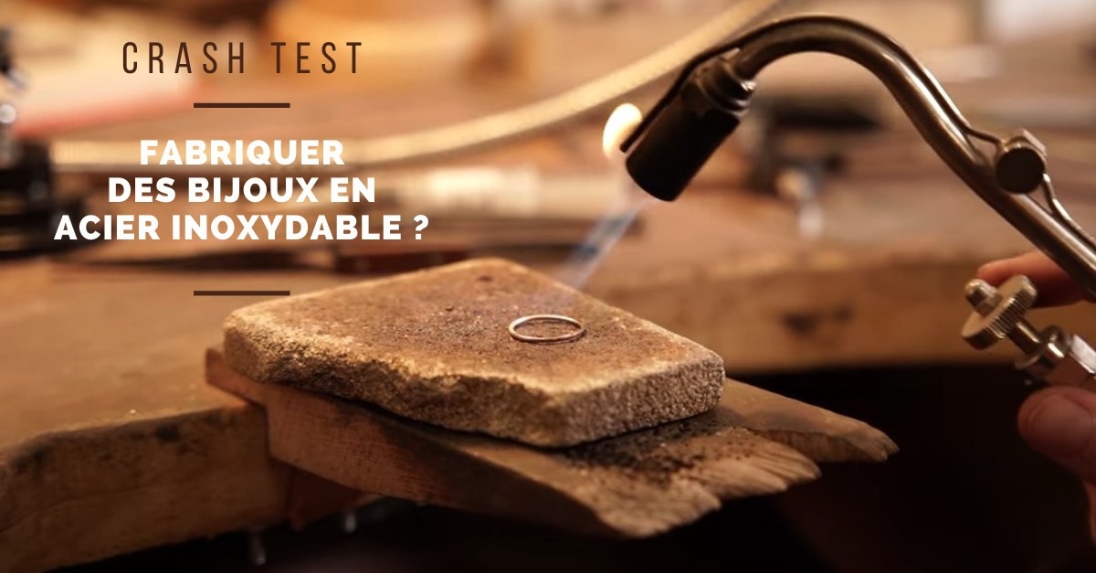

1. È possibile saldare l’acciaio inossidabile in gioielleria?
> Saldatura con il cannello:
Il mio primo test consisteva nel saldare degli anelli in acciaio inossidabile. Innanzitutto, bisogna sapere che alcuni tipi di acciaio inossidabile sono più facili da saldare rispetto ad altri.
Ho utilizzato un cannello a rana e una lega di argento. Questo primo tentativo si è rivelato positivo: non ho avuto alcuna difficoltà a saldare gli anelli.
Le cose si sono complicate un po’ quando ho cercato di rimuovere l’ossidazione e le tracce di borace. Con la limatura, non succede nulla. L’acido solforico che si usa nella gioielleria tradizionale non è sufficiente. Risultato: il mio anello rimane irrimediabilmente nero!
Ho quindi riflettuto sulle altre tecniche che avrei potuto utilizzare:
Ho provato a spazzolarlo, ma tutti i miei sforzi si sono rivelati inutili. Dopo un po’ di tempo, ancora nessun risultato! Ho rinunciato e sono passata ad altro.
Poi ho provato a lucidarlo con la pasta Lustrebar e, a poco a poco, ho iniziato a vedere il risultato. D'altra parte, ho impiegato molto tempo a lucidare solo per rimuovere i segni e l’ossidazione da un unico anello. Con un’enorme pazienza e un bel po’ di olio di gomito, sono riuscito a fatica a riportare l’acciaio al suo colore originale.
Va detto che riscaldare l’acciaio inossidabile può alterarne le proprietà di resistenza alla ruggine. Infatti, si tratta di una lega composta da ferro, cromo e altri metalli. Il cromo crea uno strato passivo di ossido di cromo sulla superficie, ed è proprio questo che lo protegge dall’ossidazione. Quando lo si riscalda a temperature elevate, questo strato protettivo può essere compromesso, causando ossidazione o decarburazione.
Per quanto riguarda l’acciaio inossidabile dorato, il colore cambia notevolmente con il riscaldamento ed è impossibile ripristinarlo.
