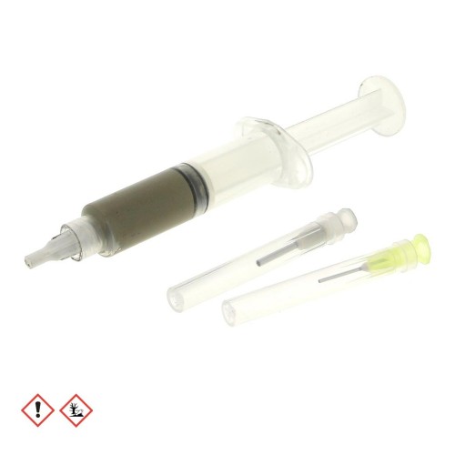

Solo per uso professionale, questoprodotto in forma di siringa non è adatto ai principianti, in quanto richiede una certa tecnica e un certo addestramento per essere utilizzato.
Molti clienti pensano che questa saldatura sia difettosa a causa della sua consistenza. Tuttavia, come indicato sopra, questa lega per brasatura richiede una certa abilità per un uso ottimale.
Non si accettano resi senza il parere favorevole del nostro servizio clienti.
Esistono tre tipi di saldatura: dura, media e facile. Questi tipi di saldatura si utilizzano quando ci sono diversi elementi da saldare sullo stesso gioiello. Per fare le prime brasature si usa la forte, poi la media e infine la debole. Quella forte è quella che si scioglie alla temperatura più alta.
Per risparmiare tempo, la pasta è pronta all'uso, in quanto contiene già il disossidante che prepara le superfici da saldare.
Vengono forniti due aghi di applicazione: uno da 0,5 mm e uno da 1 mm per adattare il flusso della pasta alle dimensioni del giunto di saldatura. Si noti che per utilizzare l'ago da 0,5 mm è necessario esercitare una pressione leggermente maggiore rispetto all'ago da 1 mm.
Per riscaldare le parti da saldare, consigliamo la nostra torcia.
L'intervallo di fusione è compreso tra 745° e 782°. La composizione della saldatura determina il punto di fusione.
