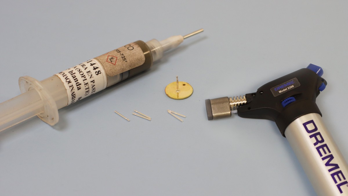

In questo video tutorial, Lucie ti dà suggerimenti e consigli su come saldare gli spilli ai primer per gioielli e fare orecchini personalizzati. Avrete bisogno di una torcia, di un saldatore d'argento, di un mattone refrattario, di pinze per saldare e di un Dremel.

Tappa 1
Fate una tacca con la fresa dove volete posizionare la vostra asta.
Suggerimento: è consigliabile lavorare su una superficie pre-lucidata. Sarà più facile da lucidare in seguito.
Tappa 2
Posizionare l'asta nella tacca. Tecnica di saldatura al volo
Tappa 3
La pasta inizialmente si gonfierà e poi si liquefà, a questo punto il fondente evaporerà, fate attenzione a non respirare i fumi. Vedrete la brasatura fondersi, dovete fermare immediatamente il riscaldamento.
Lasciatelo raffreddare su una pila da gioielliere e poi mettetelo nell'asciugatrice.
Si noti che l'asta è automaticamente ricotto e quindi un po' più morbido.
