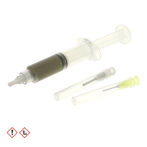

Da Rosi (25/08/2026 17:39:49)
Funziona su rame e ottone
Il nostro esperto Lucie ti risponde (26/08/2026 08:14:13)
Buongiorno, sì, questa brasatura d'argento è adatta alla saldatura di gioielli in argento, rame e ottone.
Da Dupuy (09/05/2025 19:48:55)
Est-ce que je pourrais souder des anneaux pour les fermoirs de mes bracelets
Il nostro esperto Lucie ti risponde (12/05/2025 09:54:43)
Bonjour, cela dépend de la matière de votre bracelet. Est-il galvanisé ? Contient-il des pierres ? Est ce que c'est un fermoir à ressort ou crochet ? N’hésitez pas à nous envoyer des photos afin que notre service client puisse vous apporter une réponse précise. Merci
Da A SHIN (18/02/2025 21:26:21)
Suite: ou mieux vaut-il de la forte?
Il nostro esperto Lucie ti risponde (19/02/2025 08:21:57)
Bonjour, comme mentionné dans la 1er réponse, je vous recommande plutôt d’opter pour de la brasure moyenne ou forte, en fonction de vos projets.
Da A SHIN (18/02/2025 21:25:32)
Si j'achète cette seringue, me sufit-elle pour souder des anneaux en argent? La soudure sera-t-elle solide?
Il nostro esperto Lucie ti risponde (19/02/2025 08:19:58)
Bonjour, oui, cette brasure en argent faible peut suffire pour souder des anneaux et assurer une soudure solide. Cependant, il est important de noter qu’il sera peut-être difficile d’effectuer une autre brasure sur la même pièce par la suite.
Je m’explique : si vous réalisez un pendentif et brasez votre anneau, puis que vous devez ultérieurement refaire une brasure sur ce pendentif (pour une réparation, par exemple), il est préférable d’avoir utilisé d’abord une brasure moyenne. Ainsi, la réparation pourra être effectuée avec une brasure faible sans risque de fragiliser la première soudure.
Da Manon (03/07/2024 17:34:25)
Ça marche pour faire sur du plaqué or et plaqué argent.
Il nostro esperto Lucie T. ti risponde (05/07/2024 08:44:45)
Bonjour, non, il n'est pas possible de l'utiliser sur du plaqué or ou du plaqué argent, car la chaleur fera disparaître le placage. Il est nécessaire de réaliser les soudures d'abord, puis de faire plaquer la pièce ensuite.
