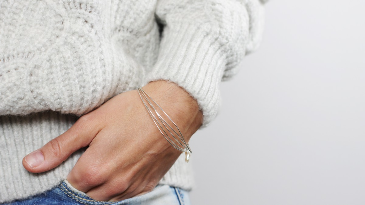

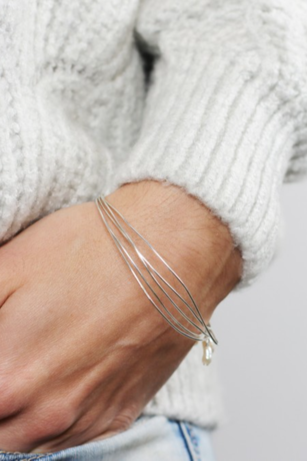

Per questo braccialetto, abbiamo usato un filo d'argento di 0,8 mm di diametro, prenderà la forma del vostro polso e con uno stile distruttivo di proposito.
Prima di iniziare a lavorare con il tuo filo, è importante ricuocere il metallo. Vi mostriamo in un video come ricuocere il metallo. Misura la circonferenza della tua mano inserendo il pollice all'interno della mano.
Il diametro del filo è molto sottile, si può tagliare il filo con le cesoie. Se usate un diametro maggiore, segate con un bocil.
Tappa 2
Limare entrambe le estremità del filo a un'estremità piatta. Limare il più dritto possibile in modo che le due estremità si tocchino perfettamente e non ci siano spazi vuoti. Puoi applicare una piccola quantità di carta vetrata per rifinire prima di saldare il braccialetto.
Usando la siringa, posiziona il tuo stagno dove vuoi saldare. Riscalda tutto il braccialetto e poi concentra la tua fiamma sulla saldatura. Quando la saldatura scorre, interrompere immediatamente il riscaldamento.
Metti il tuo braccialetto su un mucchio di gioielli a raffreddare.
Poi mettetelo in un essiccatore per rimuovere tutte le tracce di borace e di ossidazione.
Tappa 3
Modella il tuo braccialetto usando un tribolo d'acciaio o di legno con un mazzuolo di legno per evitare di segnare il tuo filo.
Stendete il braccialetto con l'aiuto di una pila e battete con un martello di legno.
Per rimuovere la saldatura in eccesso, usate delle lime ad ago. Lima lungo il filo rotondo per evitare di fare sfaccettature e deformare il tuo filo.
Non c'è bisogno di premere forte, andare un po' alla volta per
Tappa 4
Per finire il tuo braccialetto, lucidare ed emergere il tuo braccialetto
Il risultato
