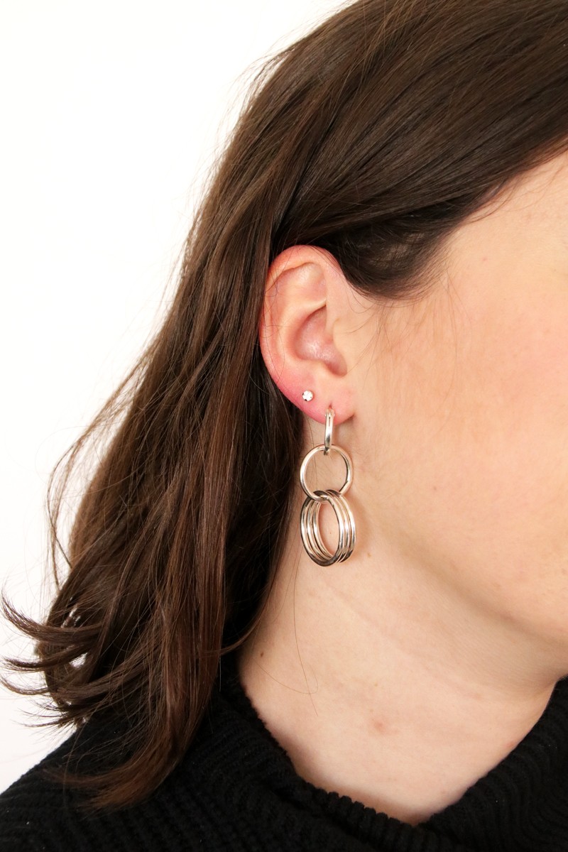

Il vostro orecchino è ora finito!
Il risultato
