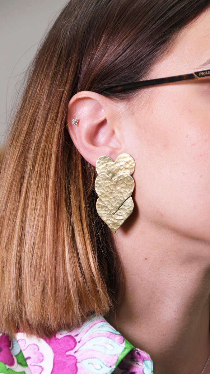

Tappe del tutorial
Tappa 1
Disegnate diversi cuoricini su un foglio di carta e ritagliateli. Verificate la dimensione direttamente sull'orecchio per vedere se è adatta a voi.
Trasferire i cuori sulla piastra di ottone. Cercare di ottimizzare il più possibile la piastra.
Ritagliare i tre cuori con un bocfil.
Tappa 2
Una volta tagliati, limare i bordi. Quindi martellare la superficie.
Tappa 3
Una volta martellati i tre cuoricini, passare alla levigatura e alla lucidatura del retro.
Quindi date ai tre cuori una finitura satinata opaca utilizzando il pennello opaco.
Tappa 4
Ricomporre i tre cuori, quindi appiattirli in modo che siano dritti.
Tappa 5
Prima di saldare insieme le anime, fare dei segni con un pennarello sul retro nel punto in cui si desidera saldare.
Tappa 6
Ritagliare piccoli sassolini. Applicare il borace sulle piastre di metallo, quindi riscaldare un po' per placcare il metallo.
Utilizzare una pinzetta per posizionare i piccoli sassolini, quindi brasare finché i sassolini non si sciolgono. Riscaldare accuratamente l'intero pezzo.
Lasciare riposare, quindi mettere ad asciugare. È molto importante avere una cappa con il vassoio di cottura.
Tappa 7
Ora salderemo il tondino al retro del pezzo.
Praticare un preforo, posizionare il tondino, applicare un po' di borace, quindi posizionare la paglietta alla base del tondino. Riscaldare l'intero pezzo, quindi concentrarsi sul tondino. Una volta versata la brasatura, fermarsi.
Lasciare raffreddare su una pila da gioielliere, quindi inserire il déroché.
Tappa 8
Una volta terminato, ripassare i bordi con un pennello per opacizzare.
Levigare delicatamente i bordi con una piccola lima, soprattutto le punte dei cuori.
Il risultato
