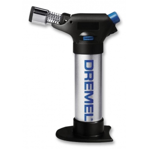

Bonjour, est ce que le chalumeau à gaz avec de la pate peut souder des anneaux en acier inoxydable ? Anneaux qui se trouvent a coté du mousqueton, merci.
Il nostro esperto Lucie ti risponde (21/05/2026 14:25:34)
Il n’est pas recommandé de chauffer à proximité du mousqueton, car cela risque d’endommager le ressort et donc d’altérer le fonctionnement du fermoir. Il est toutefois possible de souder de l’acier. Nous avons d’ailleurs rédigé une fiche technique à ce sujet, qui détaille les éventuels inconvénients liés à cette opération. En revanche, vous pouvez tout à fait utiliser ce chalumeau pour souder des anneaux.

ça fait même pas 1 an que je l'ai, je ne l'ai utilisé que 5 fois et voilà qu'il ne fonctionne déjà plus ! Rapport qualité/prix c'est vraiment trop cher pour ce que c'est ! Un chalumeau de cuisine à 20€ est beaucoup plus rentable!
Il nostro esperto ti risponde (10/08/2017 10:34:57)
Bonjour, cet article est garanti . Nous allons vous contacter a ce sujet . cordialement
