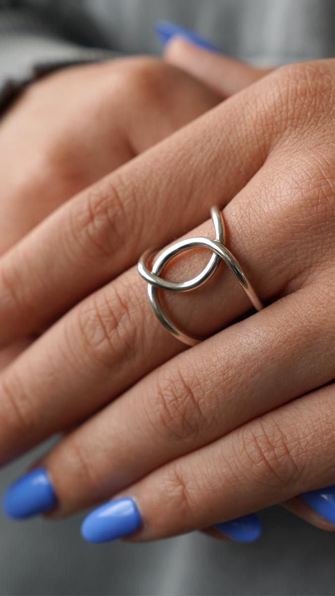

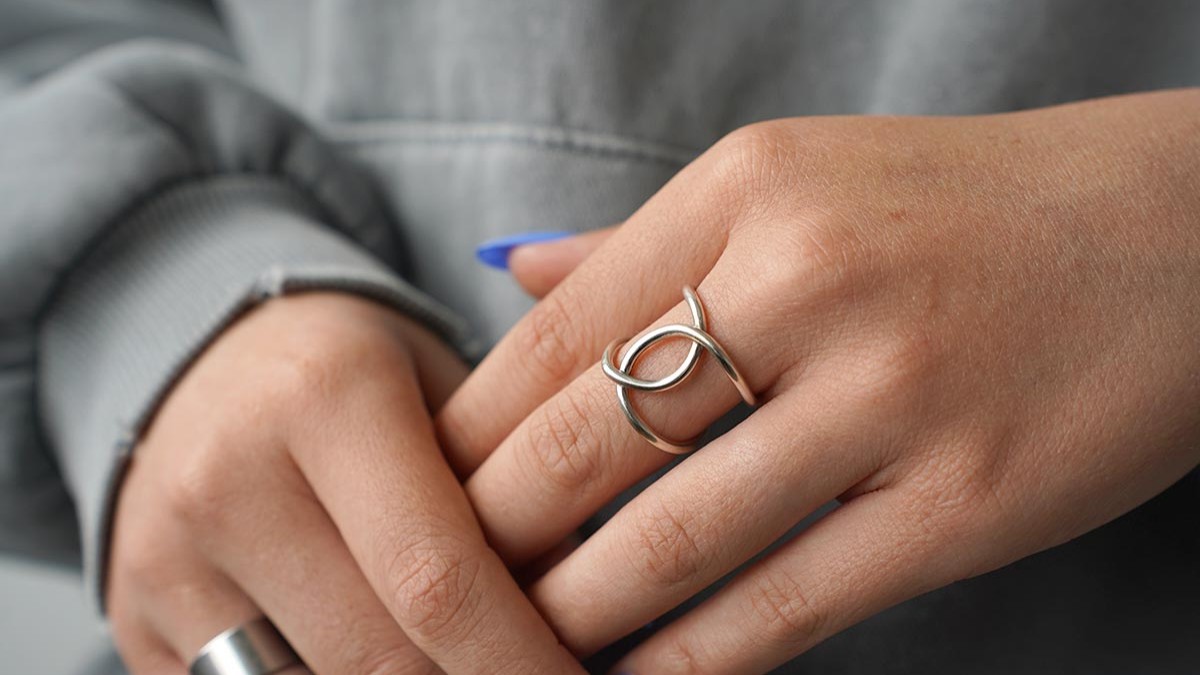

Creare un anello da soli è soprattutto una questione di pazienza e precisione. Per questo modello intrecciato, lavoriamo con un filo d'argento rotondo di 2 mm che modelliamo, incrociamo e saldiamo per ottenere questo effetto molto grafico.
Il processo prevede diverse fasi: misurazione e taglio del filo, modellazione delle curve con pinze da gioielleria, regolazione dei punti di contatto e saldatura accurata di ogni giunzione. Seguono la limatura, la molatura e infine la lucidatura, per esaltare tutta la brillantezza dell'argento.
Un punto importante prima di iniziare: in questo video non fornisco le misure esatte che ho utilizzato, perché dipendono direttamente dalle dimensioni del mio dito e dalla larghezza che volevo per l'effetto intrecciato.
Ogni creazione è unica, quindi vi consiglio di fare una prova preliminare con del filo di ottone. Questo vi permetterà di regolare le lunghezze, le curve e le posizioni di saldatura senza sprecare il filo d'argento (che è molto più prezioso). Prendetevi tutto il tempo necessario per realizzare l'anello di prova: è la chiave per un risultato davvero riuscito!

Il risultato
Schema Tuto - Anello intrecciato in argento sterling 925
