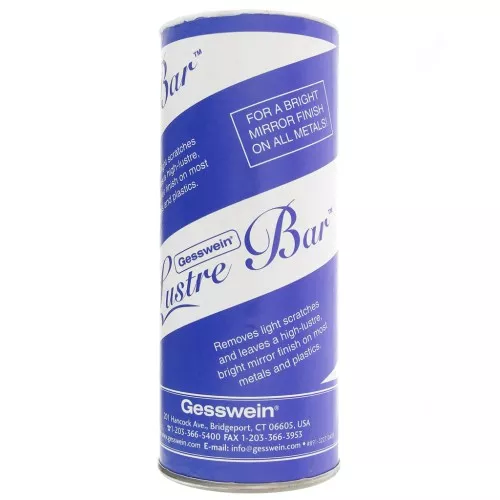

Da Marie (04/08/2026 08:20:02)
Je souhaite polir du laiton. Il reste toujours de fines rayures après l'émerisage, même avec du 3000. Quelle pâte à polir dois-je utiliser ? J'ai essayé la blanche et la rouge sans succès.
Il nostro esperto Maeva ti risponde (06/08/2026 09:21:50)
Bonjour, oui la pâte LustreBar est adaptée : elle est conçue pour la finition miroir sur tous les métaux et élimine les rayures fines résiduelles. Pour de meilleurs résultats, appliquez-la sur un disque coton ou flanelle propre (dédié à cette pâte, pas mélangé avec la blanche ou la rouge) en travaillant à vitesse modérée et sans forcer. Si des rayures persistent, c'est souvent qu'il reste des micro-rayures : repassez un abrasif intermédiaire (600 puis 1200, 2000, 3000) en croisant bien les passes avant de polir. Merci
