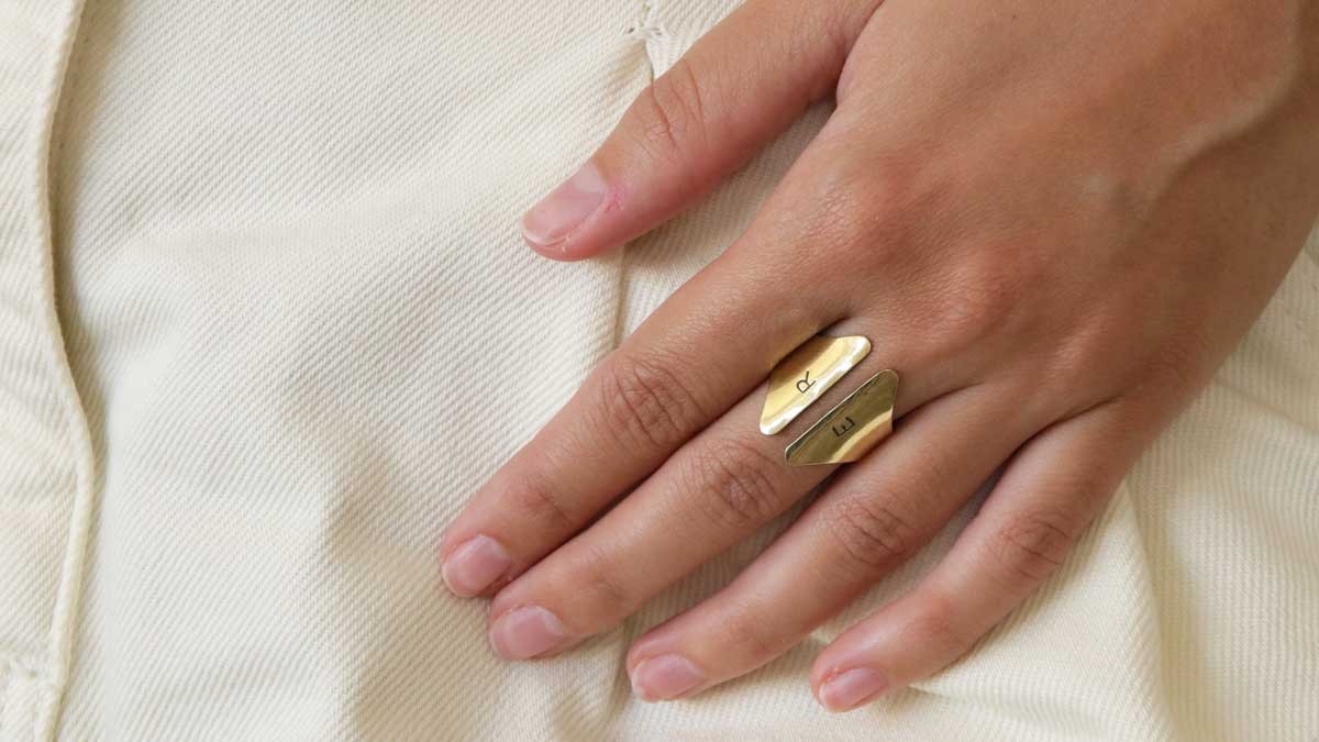

Imparate a creare un anello personalizzato utilizzando tecniche accessibili, come l'incisione con i punzoni ImpressArt e la sagomatura con una triboulet o una pinza speciale. Per una finitura brillante, lo smeriglio è fondamentale per rimuovere le imperfezioni, seguito dalla lucidatura con la pasta Lustre Bar per un effetto a specchio. Questo video illustra passo dopo passo il processo di realizzazione di un gioiello unico, perfetto come idea regalo.
Come incidere un gioiello da soli?
Se sognate di avere un anello personalizzato con il vostro nome, siete nel posto giusto! Scoprite come realizzare un gioiello personalizzato!
Nella prima parte del video spieghiamo come incidere un anello con i punzoni ImpressArt. L'incisione dei metalli permette di creare un gioiello personalizzato, in questo caso un anello con il nome o le iniziali. È un'ottima idea regalo per uomini o donne.
Nella seconda parte del video, vi mostriamo diversi modi per dare forma agli anelli. La prima tecnica è la più classica e la più utilizzata dai gioiellieri: la forgiatura a tribuna. La triboulet è uno strumento indispensabile per la creazione di gioielli. La sua forma conica permette di formare anelli di diverse dimensioni. Si consiglia di utilizzare un martello di legno per evitare di segnare il metallo.
La seconda tecnica è accessibile a tutti: pinze speciali per la formazione di anelli. Molto facile da usare, potrete modellare l'anello in due minuti. Molto pratico per chi non vuole necessariamente investire in molto materiale. Un paio di pinze, un anello da modellare e il gioco è fatto.
Nell'ultima parte del video, vi mostriamo i passaggi per ottenere il lato lucido dell'anello: smeriglio e lucidatura. L'emersione è una fase molto importante, da non trascurare: è in questo momento che si rimuovono tutti i segni che potrebbero essere stati lasciati dagli strumenti.
Ad esempio, tracce di pinze o mazze. Si possono usare ruote abrasive o dischi abrasivi (spazzole a ragno su un'asta). Per la lucidatura, utilizzare la pasta lucidante Lustre Bar, ideale per ottenere una finitura a specchio. Rimuove tutti i graffi leggeri.
Il risultato
