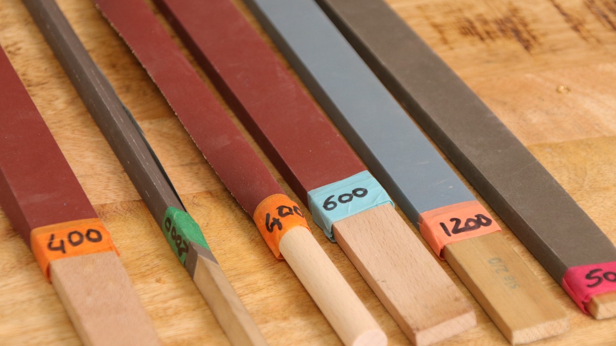

La levigatura, una fase cruciale dopo la limatura, riduce i segni lasciati sui gioielli in metallo e li prepara alla lucidatura. Per ottenere risultati ottimali, si possono utilizzare cabron fatti in casa con carta smeriglio di grana diversa, facendo attenzione a superare le linee di demarcazione durante la levigatura per evitare imperfezioni.
Lasmerigliatura (il nome per la levigatura nel gergo della gioielleria) è un passo che viene subito dopo la limatura. È una parte molto importante nella fabbricazione di gioielli in metallo. Infatti, permette diattenuare le tracce lasciate in precedenza dalla lima e di preparare le parti metalliche per la fase successiva: la lucidatura.
Un cabron, una specie di asta di legno coperta da un foglio di carta smerigliata, è spesso usato per smerigliare il metallo.
Sapevi che puoi fare le tue tavole di smeriglio? La tecnica è molto semplice: basta avvolgere la carta smerigliata intorno a un supporto di legno e fissarla con un filo o un pezzo di nastro.
Il trucco è quello di avvolgere un foglio di carta smerigliata intorno al bastone di legno, "rompendo" la carta con uno scriba. Fate attenzione a non premere troppo forte con lo scriba per non tagliare la carta.
L'obiettivo è che il foglio di smeriglio si adatti perfettamente al supporto di legno con angoli retti.
Questo strumento sarà molto pratico e utile nel tuo lavoro di gioielleria, devi solo rimuovere la parte abrasiva usata per rivelare una nuova parte pronta per l'uso, e via di nuovo!
Per saperne di più su come fare i tuoi cabrons, Lucie spiega tutto nel nostro video qui sopra.
Una volta che hai capito come fare un cabron, fallo con grani e forme diverse. Per esempio con un bastone di legno rotondo, è ideale per levigare l'interno degli anelli!
