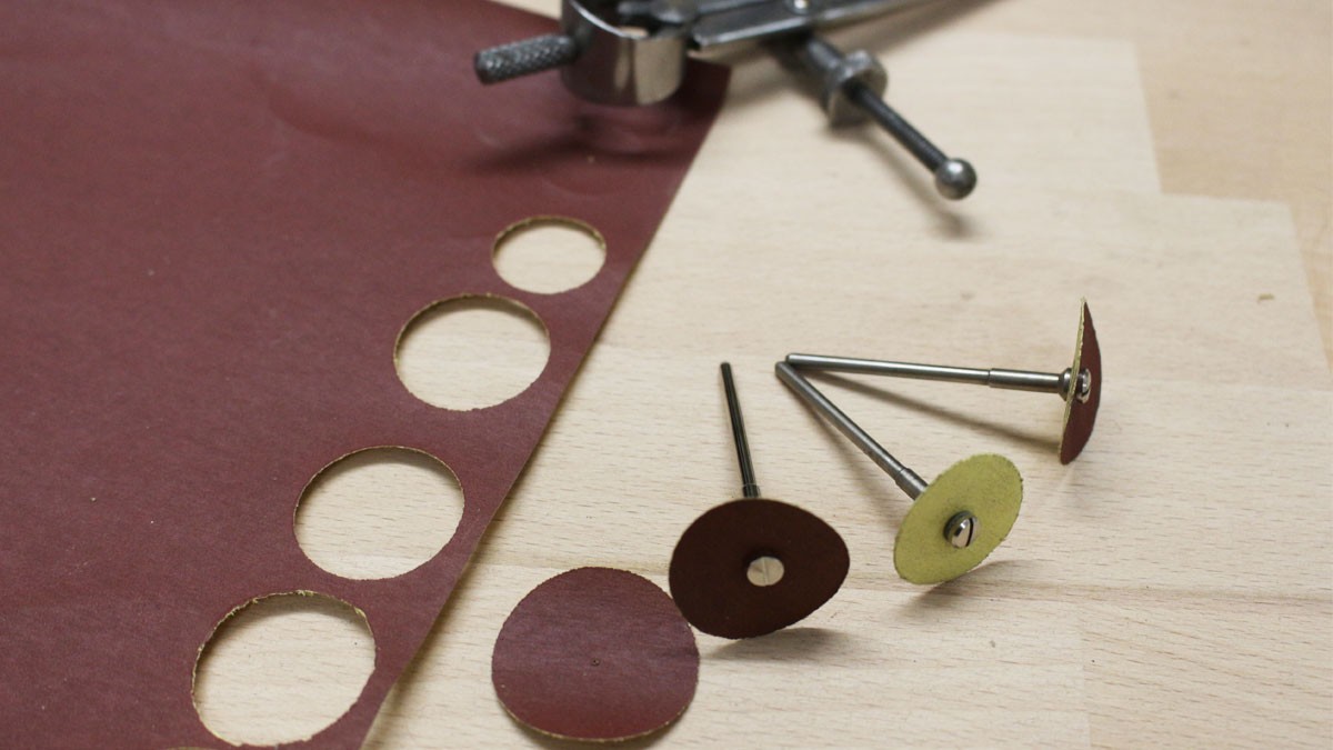

Esistono diversi strumenti a disposizione, il più comune dei quali è il cabron o lo smeriglio (una mosca). Qui vi mostrerò un trucco per realizzare dischi di smeriglio, a un costo inferiore e adatto al vostro progetto attuale.
Utilizzando un compasso a punta secca, tagliate dei dischi di diametro e grana diversi dalla vostra carta smeriglio. Fate diversi giri di compasso per ottenere un disco perfetto con bordi puliti, in modo da poter lavorare in modo preciso e pulito.
L'ideale sarebbe tenere una piccola scorta di dischi, ordinati per dimensione e grana.
Una volta tagliati i dischi, è possibile montarli in entrambe le direzioni sul mandrino. Molto semplici e veloci da realizzare, questi dischi possono essere utilizzati per diversi scopi:
Far emergere i bordi di un pezzo tagliato con un bocfil
Far emergere il fondo di un taglio da sega
Far emergere l'interno di un taglio inaccessibile a una lima
