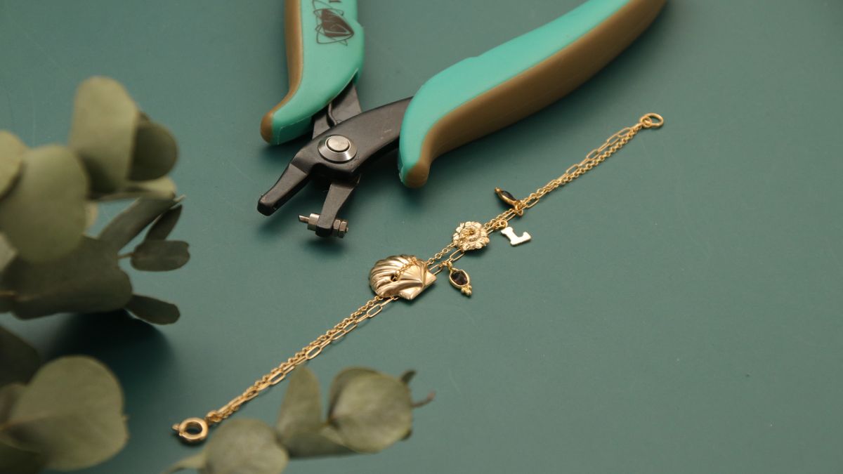

Assemblaggio di gioielli
L'assemblaggio di componenti per gioielli e primer è il modo più semplice per creare gioielli riempiti d'oro. Non esitate a prendere ispirazione dai nostri tutorial sui gioielli con ripieno d'oro per le vostre creazioni di gioielli fai da te.
ERRORI DA NON COMMETTERE
  • L'errore più comune è quello di marcare il metallo. Fare attenzione a non segnare il metallo con il martello o le pinze. A tale scopo, utilizzare un mazzuolo di legno per barili e delle calze di nylon.
    Un altro consiglio per evitare le macchie: coprite le superfici di lavoro con un panno di flanella pulito. In questo modo, lo strato d'oro sarà protetto dalle irregolarità del banco di lavoro.

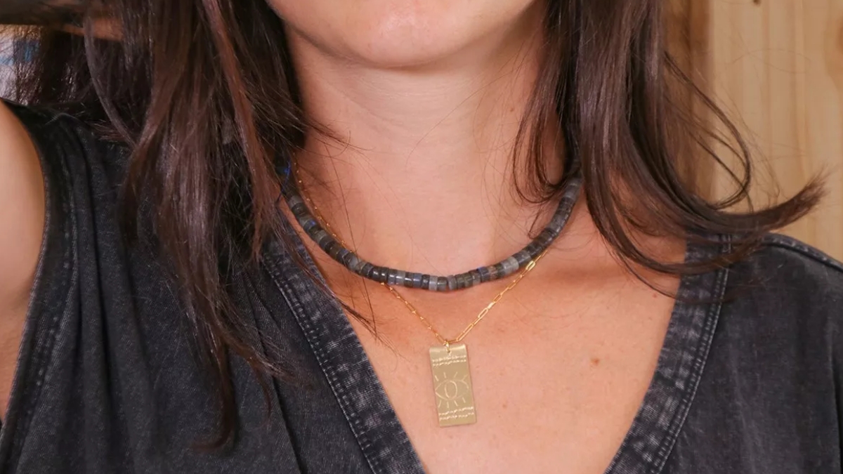

Saldatura del riempimento d'oro
La saldatura di materiali riempiti d'oro è una tecnica più complessa da eseguire. Si tratta di una fase molto delicata nella creazione di gioielli fai da te. Per avere successo, ecco alcune regole da seguire:
  • Ridurre al minimo il numero di operazioni di saldatura. L'ideale è cercare di realizzare uno o due giunti di saldatura al massimo.
  • Siate rapidi nella saldatura.
  • Riscaldare con una fiamma dolce (detta anche fiamma riducente), cioè una fiamma con scarso apporto di ossigeno.
  • Non ricuocere il pezzo riempito d'oro.
Si tenga presente che il riempimento d'oro è saldato con saldature d'oro a 9 carati. Funziona anche con saldature in oro debole a 12 o 14 carati.
Scegliere l'oro giallo per l'oro giallo riempito d'oro o l'oro rosa per l'oro rosa riempito d'oro.
  • Fare attenzione all'eccesso di saldatura quando si salda. Se si utilizza una quantità eccessiva di stagno, questo tracimerà e si dovrà limare l'eccesso, cosa che non è consigliabile con l'oro caricato.
  • Il riempimento in oro è più sensibile al riscaldamento. Il calore può causare unadistorsione o, peggio, i diversi strati di metallo possono fondersi e mescolarsi.

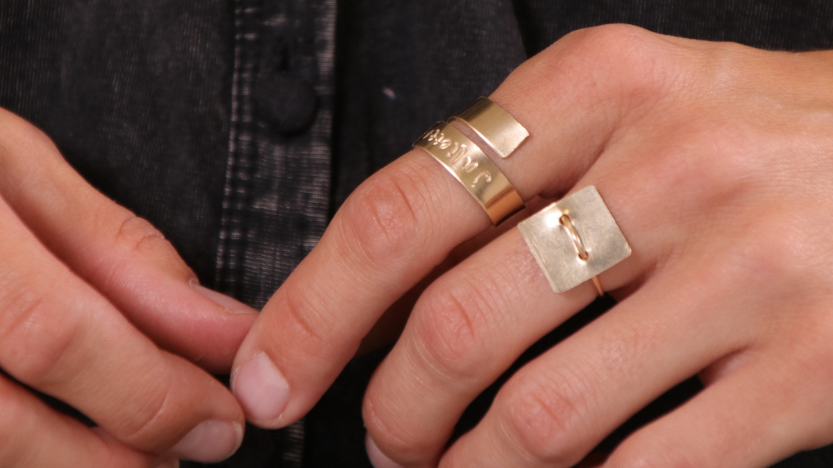

Tagliare l'oro pieno con un filo
La lastra riempita d'oro è a doppio rivestimento, il che significa che il contenuto d'oro è distribuito su entrambi i lati della lastra. Poiché l'anima in ottone non è visibile, la placca a doppio rivestimento impedisce lo scolorimento per ossidazione o appannamento. Il taglio di una lastra danneggia lo strato d'oro. Se i bordi della lastra vengono lasciati esposti, il nucleo può cambiare colore diventando brunastro e appannando più rapidamente lo strato d'oro.
La placcatura può essere un'alternativa per coprire questi bordi.
Un'altra possibilità è quella di verniciare le parti che rischiano di appannarsi. Tuttavia, questo trattamento ha i suoi limiti, in quanto la vernice si stacca presto a causa dello sfregamento su abiti e altri oggetti, soprattutto anelli e bracciali.
Se si sceglie di verniciare i pezzi, è meglio informare i clienti.
  • Se si sega, assicurarsi di controllare il taglio per non graffiare o danneggiare lo strato d'oro, soprattutto negli angoli e sui bordi. Se siete principianti, esercitatevi prima seguendo i nostri consigli su come segare con il bocil.
  • Non limare o smerigliare lo strato d'oro. I segni lasciati sul metallo non possono essere rimossi. Tuttavia, GF tollera una leggera lucidatura e limatura (ad esempio per rompere un angolo).
