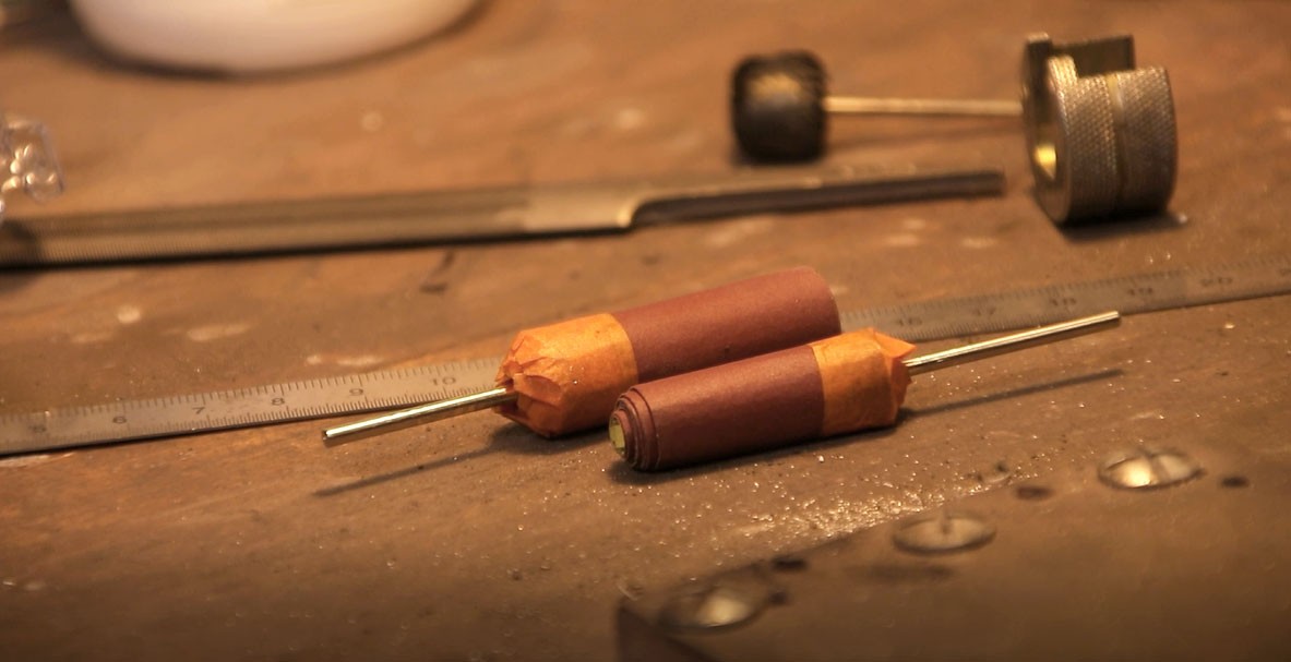

Cabrons
Bastoncini di legno su cui arrotoliamo la carta vetrata. Ci sono piatti, semitondi e triangolari.
