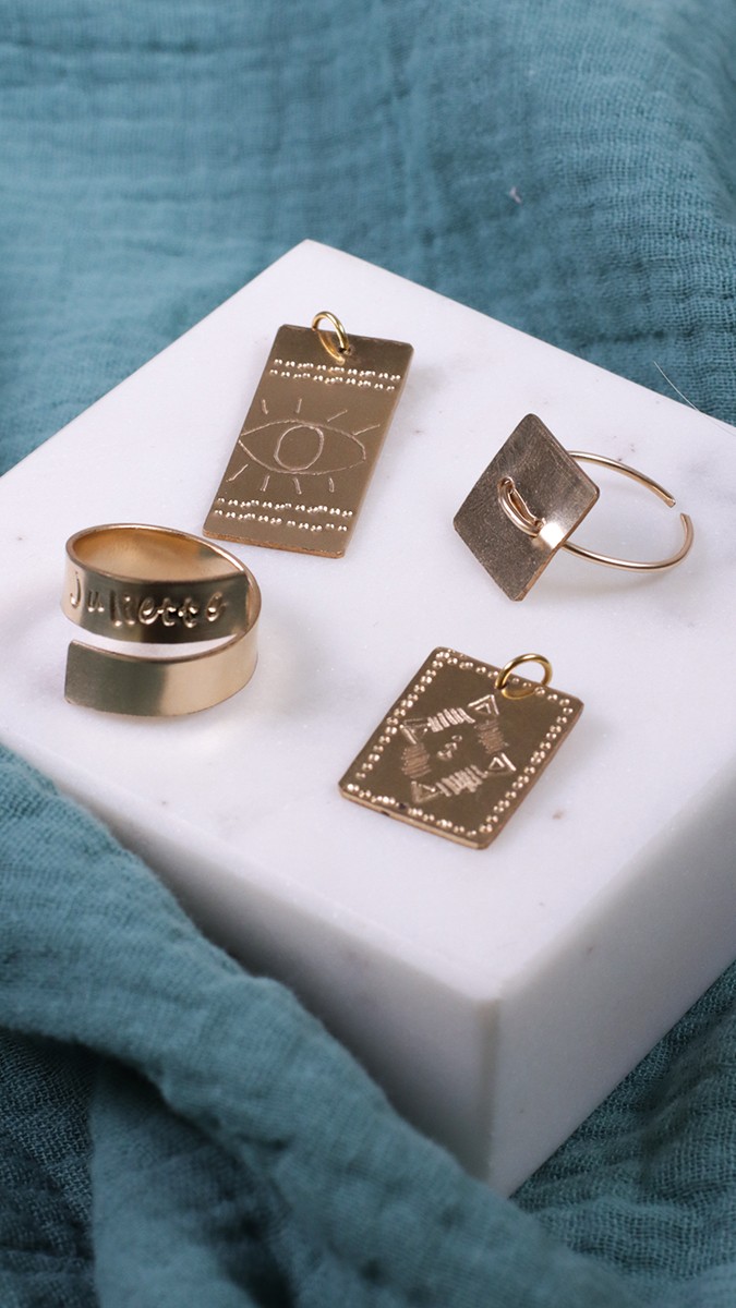

Anello n°1
Trasferire il layout sulla lastra Gold Filled, quindi ritagliare la lastra. Una volta ritagliata la lastra, incidere le estremità con i punzoni. Fate pratica su una lastra di ottone per non commettere errori e, soprattutto, per sapere quanto tempo ci vorrà.
Con un martello modellate il tribolino, con delicatezza per non danneggiarlo troppo.
Limate le estremità e arrotondatele un po' in modo che non siano troppo appuntite. Rompere gli angoli con la lima per evitare che si attacchino.
Tappa 3
Ciondoli n°1 e n°2
Ritagliare la lastra riempita d'oro utilizzando la sagoma realizzata. Limare i bordi per rompere gli angoli. Con il Dremel, praticare il foro per l'anello.
Sul ciondolo, disegnare il disegno scelto direttamente sulla placca. Quindi inciderlo con l'incisore Dremel.
Tappa 4
Anello n. 2
Ritagliare l'elemento per il secondo anello. Rompere gli angoli con la lima, quindi praticare due fori al centro.
Far passare un filo d'oro semiduro da 1 mm attraverso i fori. Quindi utilizzare il martello per modellare l'anello.
Limare le estremità del filo per evitare che si impiglino sul dito.
Il risultato
