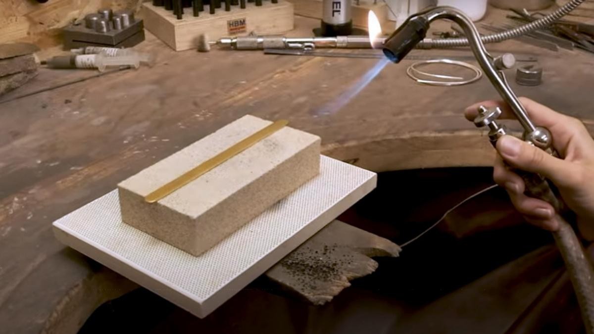

La tecnica è abbastanza semplice. Applicate la fiamma del vostro cannello, avvolgendo il più possibile il pezzo da ricuocere. La fiamma del tuo strumento deve essere media: né troppo morbida né troppo forte e non troppo ossidante. Dovrebbe essere leggermente giallo alla fine.
La piastra metallica deve essere riscaldata in modo uniforme e la temperatura di ricottura deve essere mantenuta fino ad ottenere un colore rosso uniforme su tutto il pezzo. Quando si raggiunge lo stesso colore rosso in tutto, il riscaldamento può essere fermato.
Nota: È ideale mettersi in una stanza buia per osservare la reazione del metallo e il colore del pezzo.

Dopo la ricottura, il metallo deve essere immerso in acqua a temperatura ambiente per raffreddarlo. Questo shock termico porta il processo di riscaldamento a fermarsi. Il pezzo deve poi essere derubricato per rimuovere qualsiasi traccia di ossidazione lasciata dalla fiamma del cannello e per ritrovare un bel colore uniforme.
Tuttavia, ci sono alcune eccezioni in cui immergere la moneta in acqua diventa rischioso:
  • Se si tratta di una moneta d'argento con saldatura, si consiglia di lasciarla raffreddare all'aria aperta. Infatti, siccome c'è spesso dello zinco nella saldatura d'argento, la tempra può indebolire la saldatura e/o romperla.
  • Lo stesso vale per l'ottone, che è una lega di zinco e rame. È meglio metterlo su una pila da gioielliere e aspettare che si raffreddi prima di lavorarlo.
