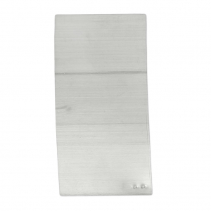

Da A SHIN (02/05/2024 23:16:35)
- "Les brasures peuvent se présenter sous différentes formes : en plaque, en fil ou en pâte."
_ C'est quoi la différence entre la plaque et le fil?
- "Brasure pour soudure en plaque Ag Moyenne n°2 -" ..."intervalle de fusion : 691°-738°" .
_ Comment choisir la plaque qui convient? Le bon intervalle de fusion pour souder des anneaux.....Wow I am so lost😭
Il nostro esperto Lucie T. ti risponde (03/05/2024 16:24:41)
Bonjour, l'utilisation entre une brasure en plaque et en fil diffère légèrement. Pour celle en fil, on positionne le bout sur l'endroit à souder et on fait une soudure à la volée. Pour celle en plaque, on découpe des paillons que l'on vient placer à l'endroit où l'on veut souder.
Pour les débutants, je recommande plutôt l'utilisation des plaques. Nous avons réalisé des vidéos expliquant comment couper des paillons,... La brasure sur fil requiert, à mon avis, un niveau de maîtrise plus élevé.
Les types de brasures : forte, moyenne et faible sont très importantes lorsque vous avez plusieurs éléments à braser sur un même bijou. Pour faire les premières brasures, on utilise la forte, puis la brasure suivante la moyenne et pour finir la faible.
