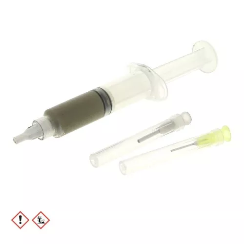

Da Déné (22/07/2025 16:15:48)
Bonjour, j’ai une seringue comme celle-ci remplie de pâte d’argent mais je viens juste de la retrouver après plusieurs années ( trop de déménagements) et la pâte a sécher dans la seringue. Que puis-je faire? Y a t’il une manière de récupérer ? J’ai aussi retrouvé une seringue avec du bronze blanc séché. Merci par avance de votre retour.
Il nostro esperto Manon ti risponde (23/07/2025 11:52:22)
Bonjour, nous n'avons jamais testé mais il est parfois possible de récupérer une pâte d’argent ou de bronze blanc.
- Sortir la pâte de la seringue si possible (sinon, couper la seringue proprement).
- Ajouter quelques gouttes d’eau déionisée ou d’un mélange eau + alcool isopropylique (90 %). Commencer très progressivement : 1 goutte à la fois.
- Bien malaxer avec une spatule, ou écraser entre deux surfaces (plaques en verre par exemple) jusqu'à obtenir une consistance homogène.
- (Optionnel) Ajouter une petite quantité de liant organique si vous en avez (comme du CMC en solution, très utilisé dans les pâtes d'argent de bijouterie).
Attention, ne pas trop humidifier d’un coup, sinon la pâte deviendra trop liquide et inutilisable. Après récupération, testez la pâte sur un petit morceau avant de l’utiliser pour un projet important (risque de fissures ou mauvaise adhérence). A savoir que certaines pâtes deviennent irréversiblement altérées si elles ont trop séché (oxydation de surface des particules métalliques, séparation chimique, etc.).
Da Muriel (07/07/2025 15:43:21)
Bonjour, est il possible de souder ou braser des anneaux en acier inoxydable doré ?
Il nostro esperto Lucie ti risponde (08/07/2025 09:08:22)
Bonjour, il est tout à fait possible de souder de l’acier inoxydable. Nous avons d’ailleurs réalisé un crash test pour vous présenter les inconvénients liés à ce matériau.
En revanche, nous vous déconseillons de chauffer de l’acier inox doré, car le placage PVD risque de se détériorer sous l’effet de la chaleur.
Da Anne (06/07/2024 20:39:29)
Comment doit -on conserver la pâte après l'avoir utiliser. Faut- il retirer l'aiguille ? La brasure ne risque- elle pas de sécher dedans ?
Merci infiniment pour votre réponse
Cordialement.
Il nostro esperto Lucie T. ti risponde (09/07/2024 13:44:18)
Bonjour, il n'est pas nécessaire de retirer l'aiguille pour conserver la pâte. Personnellement, je la laisse telle quelle et elle ne sèche pas. J'en ai une ouverte depuis trois ans, et elle est toujours en bon état.
