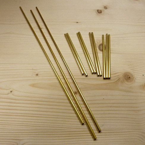

Prendete 6 tubi, mettetene da parte 3 e tagliate gli altri in segmenti da 10 cm: ne otterrete 9.

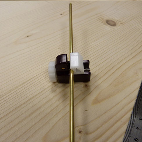

Prendete il cutter circolare per tagliare i segmenti di ottone. È necessario prima segnare con un pennarello le misure di taglio, quindi posizionare la barra nell'incavo previsto per inserire il tubo. Avvitare la rotella, ma non fino in fondo, in modo da poter ruotare la taglierina attorno al tubo; stringere gradualmente fino a quando il tubo non viene tagliato.

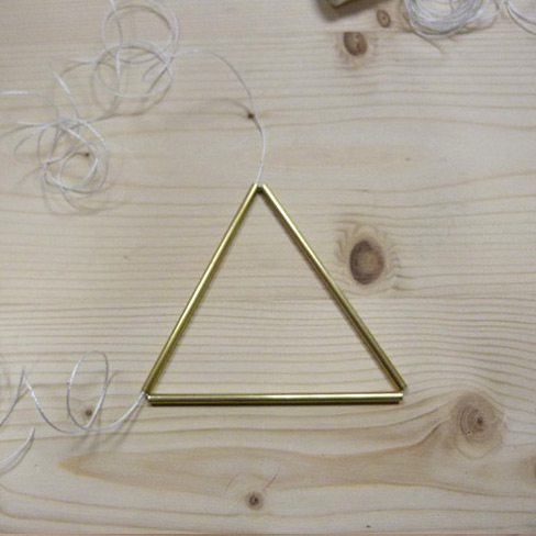

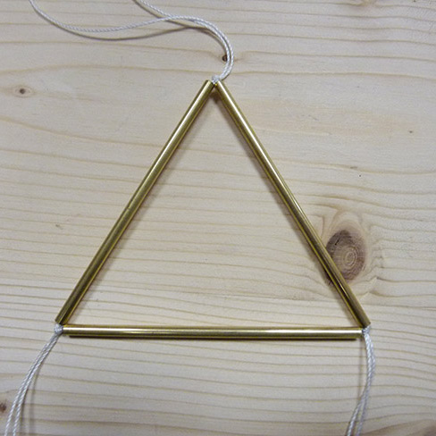

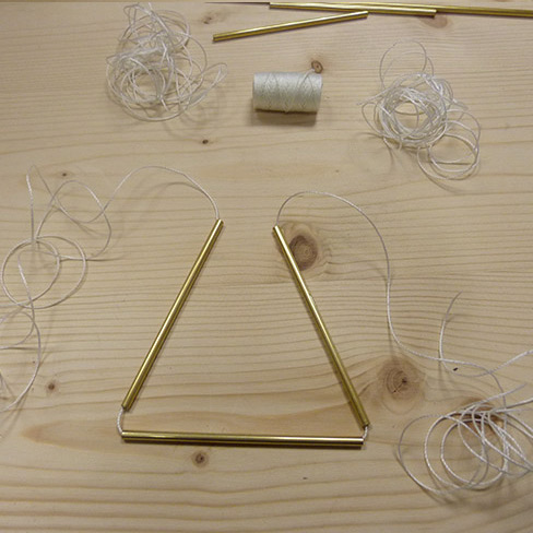

Tagliate 3 pezzi di filo lunghi circa 2 metri. Fate passare uno dei fili attraverso i 3 tubi per formare la nostra base triangolare.
Tappa 4
Sospensione fai da te per piante con tubi di ottone in stile Himmeli : Tappa 4
Rifilate uno dei due fili nel tubo successivo per chiudere il triangolo.

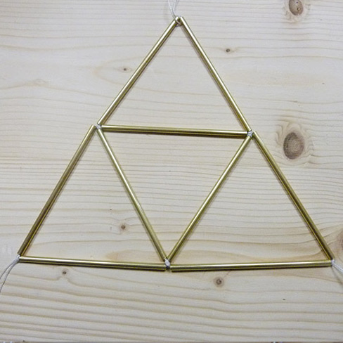

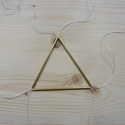

Fate passare gli altri 2 fili nei 2 tubi del triangolo, inserendo un filo per tubo. Da ciascuna estremità del triangolo devono spuntare 2 fili.
Tappa 6
Sospensione fai da te per piante con tubi di ottone in stile Himmeli : Tappa 6
Fate un nodo con i due fili che sporgono.

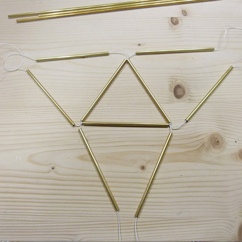

Infilate un tubicino in ogni filo.
Tappa 8
Sospensione fai da te per piante con tubi di ottone in stile Himmeli : Tappa 8
Annodate i fili tra loro.

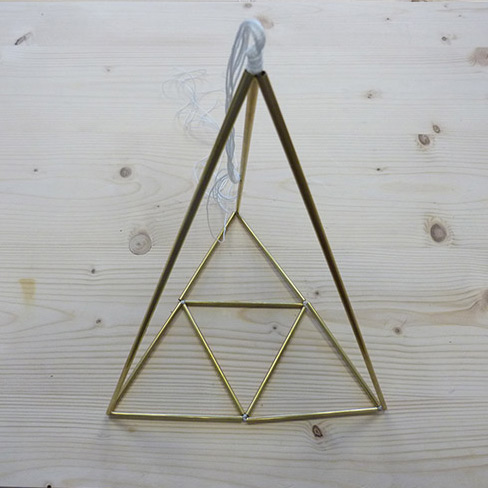

Infilate i 3 tubicini interi in ciascuno dei fili. Fate un nodo per fissare il tutto.

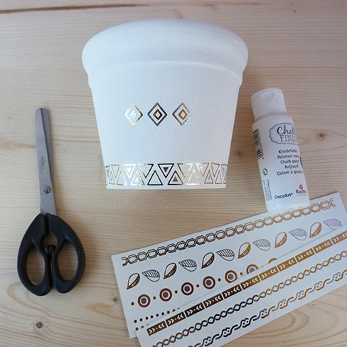

Personalizza il tuo vaso da fiori con della vernice effetto gesso. Una volta asciutto, potrai applicare dei tatuaggi temporanei che risalteranno perfettamente anche sul vaso dipinto.

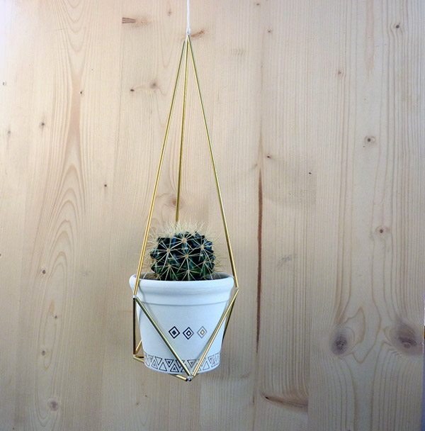

Il risultato
Schema Sospensione fai da te per piante con tubi di ottone in stile Himmeli
