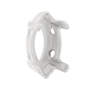

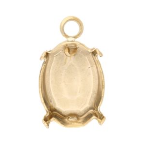

Come sono fatte le griffe per cabochon?
Le griffe sono griffe cave o piatte a forma di cabochon. Il bordo del cabochon poggia sul bordo dell'arricciatura. Le griffe circondano il cabochon e devono essere ripiegate. Di norma, l'incastonatura non ha il retro per consentire alla luce di passare attraverso il cristallo cabochon, ma alcune lo hanno. Inoltre, alcune incastonature hanno dei fori laterali che permettono di indossarle su un bracciale o una collana. Altre sono dotate di anelli o sono attaccate a ciondoli, bracciali, anelli o orecchini. L'incastonatura dei cabochon è semplice, ma richiede una certa tecnica. Di seguito vi mostriamo come incastonare un cabochon.

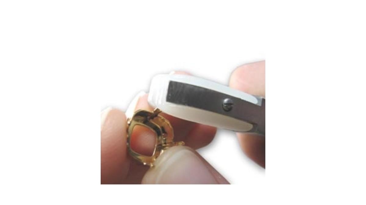

Tappe del tutorial

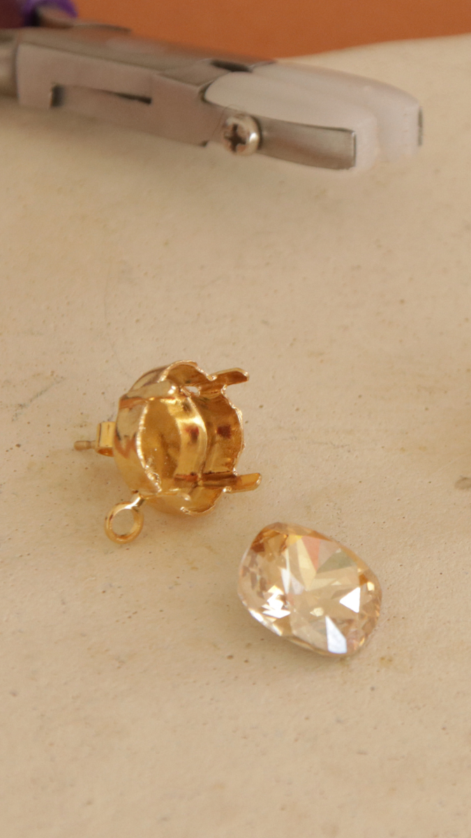

Tappa 1
Come arricciare i cabochon Guida completa per principianti : Tappa 1
Tirate delicatamente gli artigli a parte con le pinze.
Tappa 2
Come arricciare i cabochon Guida completa per principianti : Tappa 2
Posizionare il cabochon sulla crimpatura senza spingerlo dentro. Sporge sempre un po' dalla crimpatura.

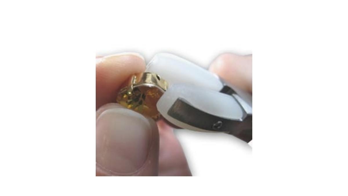

Tappa 3
Come arricciare i cabochon Guida completa per principianti : Tappa 3
Chiudere gli artigli con le pinze, usando la parte posteriore del cabochon come supporto.
In questo modo, otterrete una bella ambientazione.
