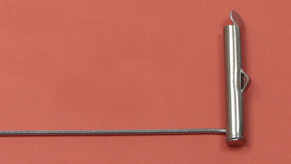

Fermagli per catena a serpente
Il metodo più conosciuto per aggiungere un fermaglio a una catena a serpentina è quello di aggiungere un fermaglio di pizzo o un cordoncino a ciascuna estremità della catena. Il fermaglio di pizzo è un pezzo finale allungato con un anello su un lato e artigli o alette sull'altro. Inserite la catena a serpentina e ripiegate gli artigli sulla catena con una pinza a punta piatta. Potete anche applicare un po' di colla prima di far scorrere la catena. Una volta fissati i fermagli di pizzo, è sufficiente inserire un anello aperto per collegare l'estremità a una chiusura. Scegliete dei fermagli leggermente più grandi della vostra catenina, perché sono duri e spessi, a differenza di lacci e cordoncini. Dovrete lasciare un po' più di margine.
embouts pinces à lacets sur chaine serpentine

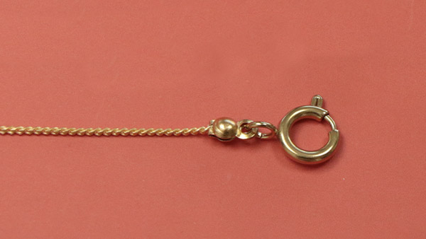

Usare un coprinodo su una catena sottile
Un altro trucco consiste nel fissare una piccola perlina da schiacciare all'estremità della catena e chiudervi sopra un copri-nodo con una chiusura. Esistono copri-nodi che possono essere infilati sulla catena e altri che possono essere posizionati sul lato della catena. Se si sceglie un coprinodo che si infila sulla catena, è necessario verificare che il foro del coprinodo sia abbastanza grande da far passare la catena. Si noti che alcuni coprinodi non sono dotati di chiusura. Si possono utilizzare anche le estremità della catena a palline.
cache noeuds sur chaine serpentine

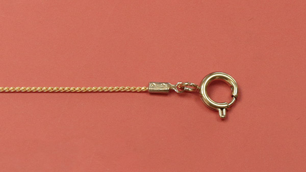

Realizzare un braccialetto a più fili con catena a serpentina
Per questo suggerimento, fissate una perlina schiacciata grande all'estremità della catena con una pinza a becchi piatti. Poi fate scivolare la perlina schiacciata in un tubo per tessere le perline. In questo modo è possibile creare braccialetti a più file. Questa tecnica può essere utilizzata anche con altri tipi di catene, cordoncini o fili di perle.
embout tissage
