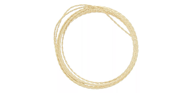

Il gold filled (oro laminato) e il placcato oro sono buone alternative all'oro massiccio, che non tutti possono permettersi. Il Gold Filled o Rolled Gold è l'applicazione meccanica di uno strato d'oro, solitamente di 14 carati o 12 carati, su una base spesso in ottone. La quantità di oro deve corrispondere a 1/20 del peso del prodotto. Il placcato oro è un processo chimico o elettrico che applica un sottile strato d'oro a una base di ottone. La placcatura deve avere uno spessore di almeno 3 micron e l'oro utilizzato deve essere compreso tra 12 e 24 carati. Per saperne di più sulla differenza tra gold filled e placcato oro, ecco il link all'articolo.
fil gold filled torsadé

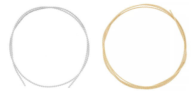

Il filo d'argento 925 è disponibile in argento e oro.
fils en argent 925 argenté et doré

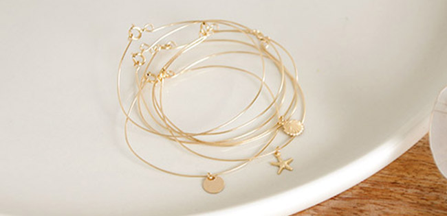

Per realizzare bracciali, braccialetti o torciglioni spessi e praticamente stabili dal punto di vista dimensionale (per l'uso standard come gioielli e per una conservazione corretta e rispettosa), è necessario un filo rigido di spessore superiore a 1,5 mm. Per poter lavorare questi fili, è consigliabile avere qualche conoscenza di gioielleria, in particolare per la finitura del gioiello.
I fili duri di spessore compreso tra 0,8 e 1,5 mm consentono di realizzare perline più fini, come i braccialetti settimanali. Ma questi fili sono difficili da modellare, quindi non sono adatti ai principianti.

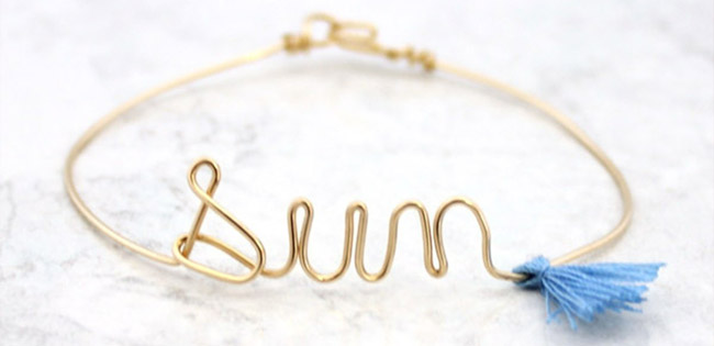

I fili duri da 0,8 mm e 0,64 mm possono essere utilizzati per realizzare ganci per orecchie, creoli, braccialetti settimanali e anelli per dilettanti. Possono essere utilizzati anche per la realizzazione di scritte, ma non c'è margine di errore, poiché il filo può rompersi se lo si gira in senso contrario. Per il lettering, è consigliato solo a designer esperti.
bracelet lettering
I fili semiduri da 0,8 mm e 0,64 mm vi permetteranno di realizzare perline settimanali con fermagli integrati nelle perline, ganci per orecchie e creole un po' più facilmente che con il filo duro. Con questi fili si può anche provare a fare delle scritte.
fermoir pour semainier
I fili morbidi da 0,8 e 0,64 mm sono ideali per realizzare scritte e anelli con filo arrotolato. I gioielli sono più morbidi, ma le scritte sono più facili. Sono troppo morbidi per realizzare ganci e orecchini a cerchio.

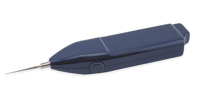

Levigare le estremità degli orecchini
Quando create ganci, orecchini a cerchio o altri tipi di orecchini con il filo metallico, tenete presente che l'estremità tagliata del filo sarà affilata e potrebbe farvi male alle orecchie. È necessario levigare l'estremità del filo prima di poter indossare gli orecchini. Per farlo, utilizzate un alesatore elettrico per perline e un arrotondatore per fili. Troverete questi strumenti in fondo alla pagina.
