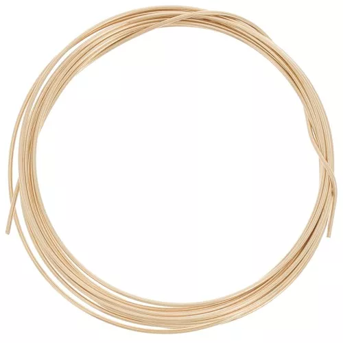

Da Marie-Catherine (16/09/2026 18:11:55)
Bonjour ,J'aimerais savoir quelle perle "stoppeur" convient pour ce de fil s'il vous plait .merci d'avance et bonne journée !
Il nostro esperto Maeva ti risponde (18/09/2026 10:03:41)
Bonjour, nous avons testé le fil dur de 0,8 mm passe bien dans la perle stoppeur de 0,6 mm. Comme la perle est en silicone, le trou s’élargit légèrement au passage du fil. Cela permet ensuite de bien maintenir et bloquer une breloque par exemple sur le fil. Merci
Il cliente marie-catherine L. risponde (17/09/2026 14:10:04)
Bonjour ,si je comprend bien vous me dite que ce fil dur de 0,8 passera dans une perle stoppeur de 0,6 ? merci d'avance pour votre réponse et excellente journée
Il nostro esperto Maeva ti risponde (17/09/2026 09:39:16)
Bonjour, pour bloquer une breloque, vous pouvez utiliser une perle stoppeur en gold filled avec un trou de 0,6 mm, comme les références GLD-505 ou GLD-189. Merci

Da Barbara (04/08/2023 02:54:02)
Je voudrais réaliser des bagues et des joncs avec ce fil. Mais je me demande si ce ne sera pas trop difficile de former les bijoux.
Par exemple, juste pour avoir une idée, ce fil est beaucoup plus dur que le fil en laiton de 1mm FC-1363 ?
Le gold filled semi-dur de 0,8 mm est trop souple pour des bagues et des joncs ?
J'ai vraiment du mal à me décider.
Merci d'avance.
Il nostro esperto ti risponde (04/08/2023 11:37:52)
Cela dépend de votre création. Si vous souhaitez que la bague et le jonc ne se déforme pas à l'usage, il vaut mieux choisir le fil dur.
Si vous souhaitez pouvoir le torsader plusieurs fois comme dans ce tutoriel, le fil souple ou semi-dur sera plus adapté.
Bonnes créations !

Da Patricia (pubblicato su : 10/11/2018 )
bonjour
je souhaite commander ce fil pour faire des tiges à double anneaux (à chaque extrémité) mais ce fil est livré enroulé comment faire pour le rendre droit
merci
Il nostro esperto ti risponde (12/11/2018 15:54:01)
Bonjour, il n'y a pas de solution miracle, il faut le travailler au doigt mais vous aurez difficilement une tige tout à fait droite. Surtout au 2 bouts mais ce n'est pas trés grave car vous allez les boucler.
Da marine (pubblicato su : 09/11/2017 , acquistato su : 06/11/2017)
Bonjour, je suis un peu dubitative par rapport au conditionnement du fil. En effet il est torsade aux extrémités, ce qui le rend inutilisable sur une bonne dizaine de centimètres.
Il nostro esperto ti risponde (09/11/2017 16:44:21)
Bonjour, désolé, effectivement sur le dernier lot, la personne qui a fait la mise en sachet a torsadé les extrémités pour éviter que le fil se déroule.
Nous allons trouver une autre solutions pour le prochain lot.
