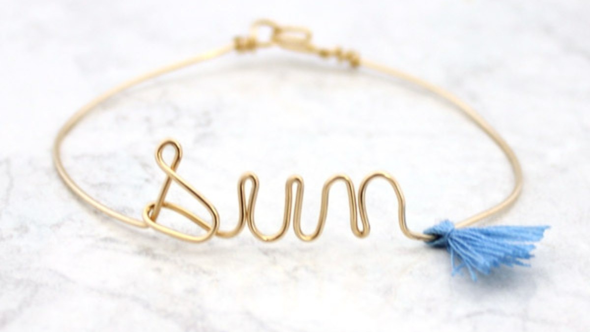

Tappa 1
Come Riempito il filo lettere d'oro? : Tappa 1
Formare un braccialetto

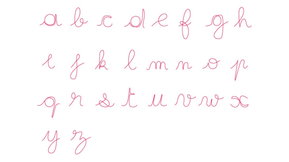

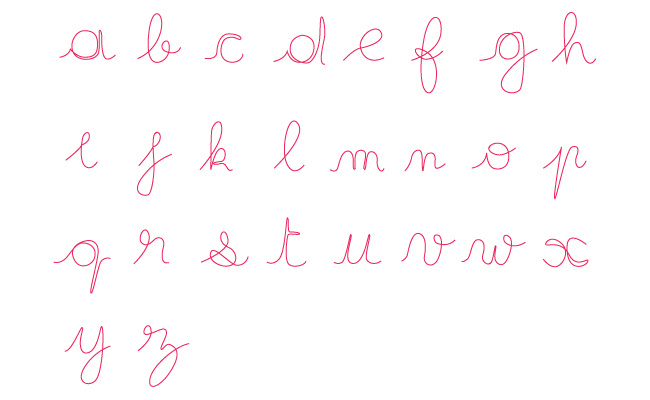

Iniziate scrivendo su un foglio di carta la parola che state per formare. Cercate di visualizzare il filo mentre scrivete la parola in una volta sola. Di seguito è riportato un esempio di lettere da formulare. L'ideale sarebbe scriverlo a grandezza reale, in modo da mantenere le proporzioni corrette quando lo si forma.

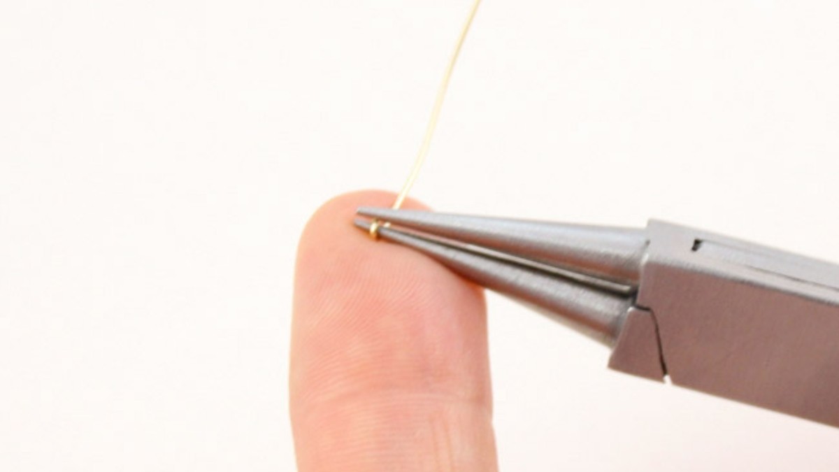

Utilizzare una pinza sottile e rotonda per formare il filo. I diversi diametri del cono della pinza vi permetteranno di realizzare cerchi e anse in un'unica soluzione e senza fastidiose pieghe al centro delle curve.
Per esempio, per fare una "o", piegate il filo con la punta della pinza per iniziare e poi usate il diametro maggiore della pinza per avvolgere il filo in un cerchio. È possibile utilizzare pinze con punta in nylon per evitare segni sul filo.

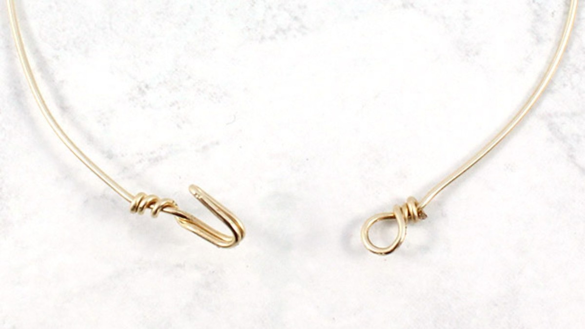

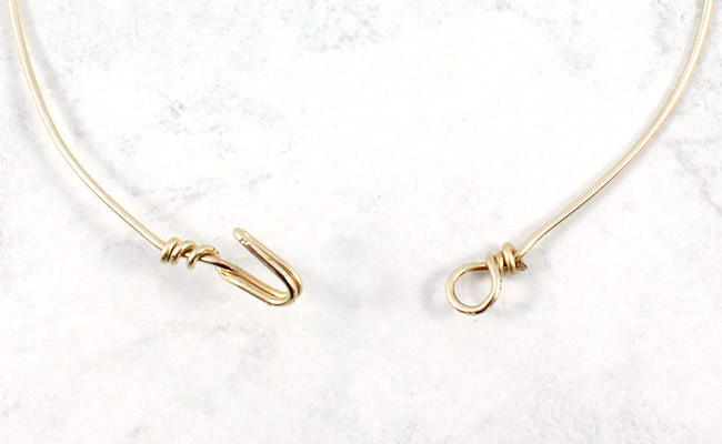

Creare anche il gancio e l'anello per il braccialetto, quindi provarlo per verificare la misura. Per creare questa chiusura è necessario sapere come realizzare un cappio a coda di cavallo.

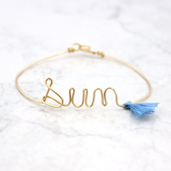

Una volta sicuri del risultato, utilizzate il filato finale per il vostro progetto. Se vi sentite a vostro agio, iniziate a formare la parola al centro, altrimenti misurate attentamente il vostro livello di partenza della parola con i vostri test. Una volta completata la parola, si possono aggiungere nappe e perline prima di formare la chiusura. Date al bracciale la giusta curvatura per il polso utilizzando un bicchiere o altre forme rotonde.

Formare un anello
La formazione di un anello è simile a quella del bracciale. Si noti, tuttavia, che per un anello con più lettere è necessario un filo più sottile. Utilizzare un filo da 0,5 mm per 3 o 4 lettere, 0,6 mm per una singola lettera piccola e 0,8 mm per una singola lettera grande. Prendete un portatore di anelli che vi aiuti a formare l'anello. Si può rifinire il tutto attorcigliando i fili o, per maggiore eleganza, creando delle asole a ciascuna estremità del filo.
