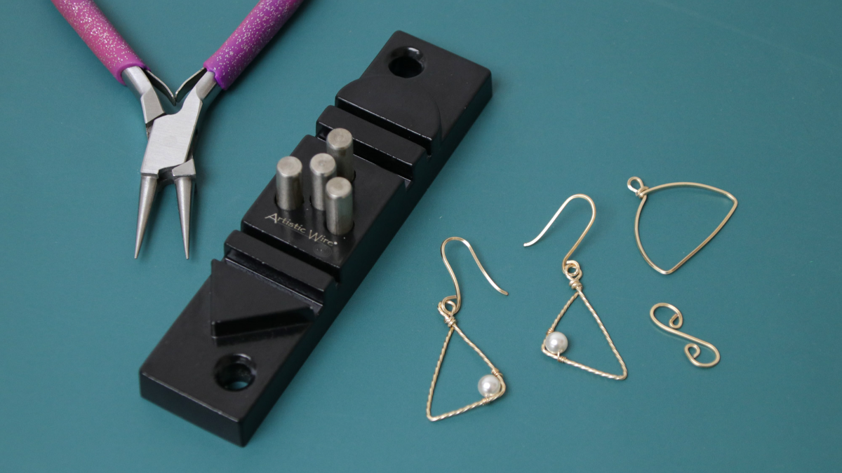

Come realizzare i ganci per le orecchie?
Spesso ci chiedete come realizzare i vostri ganci per le orecchie. Ecco uno strumento che vi aiuterà a realizzare ganci per orecchie e altre forme con il filo di rame. Questo è solo uno dei tanti strumenti. Ecco altri modi per fare i ganci per orecchie: Come fare i ganci per orecchie?
Con questo strumento si possono realizzare anche semicerchi, rettangoli, distanziatori e chiusure a gancio. È una sorta di modello che aiuta a formare forme diverse. Si può avvitare su un banco da lavoro o su una tavola di legno in modo da poter usare entrambe le mani per formare il filo. Con questo accessorio, vi suggeriamo di realizzare questo paio di orecchini minimalisti.
Il filo ritorto proviene da un set di 6 fili di rame in fili d'oro e d'argento. 2 fili sono attorcigliati, 2 fili sono quadrati e 2 fili sono piatti. Si può anche utilizzare un filo d'oro al posto del filo di rame. Potete trovare le diverse possibilità nella sezione delle varianti in fondo alla pagina.
Attenzione, se create i vostri ganci per le orecchie: quando tagliate il filo, questo è affilato e può ferire il foro dell'orecchio. L'estremità del filo deve essere levigata con un arrotondatore per fili. Lo strumento suggerito per questo è un alesatore elettrico per perline a cui si può aggiungere una punta per arrotondare il filo. È molto facile da usare. Un alesatore per perline consente di levigare l'interno del foro della perlina se è ostruito o se ci sono punti ruvidi che impigliano il filo all'interno della perlina.
