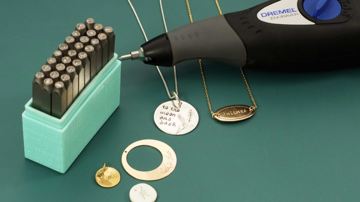

1. Incisione di gioielli placcati in oro (00:01:01)
Con i pugni (00:00:03)
Prima di iniziare, preparate la base incollando un filo protettivo sulla vostra pila di gioielli. Proteggerà un po' i primer durante la punzonatura.
Utilizzate un timbro guida per tenere il ciondolo in posizione e per aiutarvi a orientarvi quando posizionate le lettere.
Esercitarsisu una lastra o un pezzo di metallo separato per capire la lunghezza e controllare le lettere. Fate attenzione alle dita.
Misurare la bozza in modo da poterla centrare sul ciondolo da incidere. Segnate l'inizio e la fine della parola con un pennarello nero. Seguire il nastro in modo che sia diritto. Si noterà che il ciondolo è leggermente segnato sul retro, ma molto meno che se non avessimo usato il nastro protettivo.
Con il dremel (00:02:12)
Scrivete il vostro messaggio con un pennarello nero. Per evitare di perdere l'incisione a causa delle vibrazioni dell'incisore Dremel, posizionare il ciondolo placcato in oro in argilla polimerica. In questo modo si evita che si muova durante l'incisione. Impostare la potenza del Dremel su 1. Fare attenzione alle dita. Eccoci qua!
Al termine, rimuovere il feltro con un panno.

2. Incisione di un gioiello in oro (00:02:51)
Con fustelle (00:02:54)
È possibile incidere una medaglia riempita d'oro con punzoni. Ma fate attenzione allo spessore della piastra utilizzata. Se è troppo sottile (come nel nostro video), il fascino risulterà in rilievo.
Per evitare questo inconveniente, si consiglia di utilizzare un ciondolo con uno spessore di 0,7 o 0,8 mm.
Utilizzo del Dremel (00:03:39)
Come per il Gold Plated, scrivete la parola a mano con un pennarello nero sul vostro primer Gold Filled. Quindi utilizzare il Dremel. Ci sono molte vibrazioni, ricordatevi di esercitarvi bene per prendere la mano!
Una volta incisa la parola, rimuovere il feltro con un panno morbido.
Si tenga presente che nel caso dell'oro caricato, l'incisione altera lo strato d'oroe quindi lo appanna più rapidamente.

3. Incisione in gioielli in argento 925 (00:04:06)
Come incidere sull'argento? Come per i materiali precedenti. È possibile utilizzare i punzoni o l'incisore Dremel.
Posizionare lo scotch per allineare e distanziare bene le lettere.
1. Punzoni decorativi (00:04:09)
Se il ciondolo o il charm in argento 925 ha un anello, posizionarsi sul bordo del blocco di battitura in modo da non essere ostacolati.
Una volta terminata l'incisione, è possibile accentuarla annerendo le lettere con un pennarello. Eliminare l'eccesso con un panno morbido.
Se si tratta di un pennarello a inchiostro, fare attenzione a non mettere il gioiello sotto l'acqua perché il colore potrebbe scomparire.
2. Con il Dremel (00:05:06)
Come in precedenza, posizionarsi sul bordo del blocco di battitura in modo da non essere disturbati dall'anello, se il ciondolo ne è dotato.
Disegnare il disegno con un pennarello nero. Impostare nuovamente il Dremel sulla velocità 1 e disegnare il disegno. Pulire il pennarello con un panno morbido.

Incisione dell'acciaio inossidabile (00:05:39)
Come si incide sull'acciaio? Incidere l'acciaio con il Dremel. Create un motivo, scrivete un nome o segnate un'iniziale per realizzare un bel gioiello personalizzato. Ma non utilizzate la tecnica della punzonatura perché l'acciaio inossidabile è molto resistente. Si rischia di danneggiare i punzoni.
