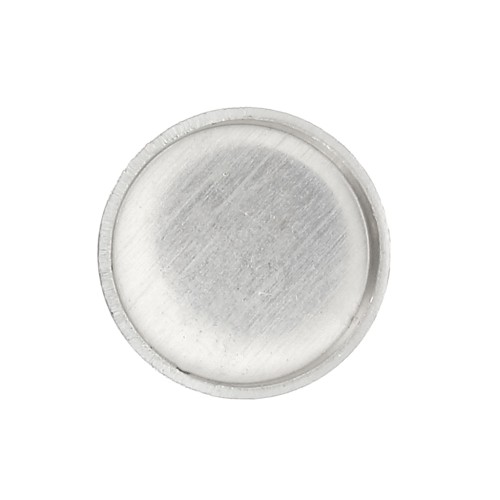

Da Audrey (09/03/2026 08:59:23)
Bonjour
Auriez-vous le même modèle en argent 999 pour utiliser avec la pâte métal argent
L’argent 925 ne pourra pas fusionner à la cuisson
Merci d’avance
Il nostro esperto Lucie ti risponde (01/04/2026 06:51:37)
Bonjour, ce modèle n'est malheureusement pas disponible en argent 999. Toutefois, vous pouvez tout à fait l'utiliser en effectuant une brasure classique après la cuisson de votre pièce.
Cuisson de la pâte : Cuisez d'abord votre création seule afin de transformer la pâte en métal pur (argent 999).
Préparation : Une fois la pièce refroidie, positionnez le serti en argent 925 à l'endroit souhaité avec un peu de flux (borax).
Soudure au chalumeau : Réalisez une brasure à l'argent classique. Votre pièce étant déjà frittée et solide, l'assemblage avec l'argent 925 se fera parfaitement.
