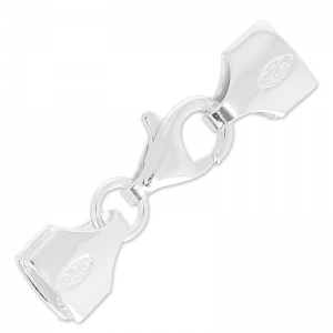

Da christelle (10/03/2018 17:49:11)
bonjour, merci pour votre explication de montage très claire. Mais maintenant, je n'arrive pas à glisser mon 1er rang dedans -trop large-. J'ai fait un 4 rangs 5 fils sur métier a tisser avec des delica 11/0. Le 4 rangs ne correspond t'il qu'au tissage peyote ? faut-il acheter un 5 rangs ?
Il nostro esperto ti risponde (12/03/2018 10:16:17)
Bonjour Christelle,
Dans ce cas-ci de bracelet les perles tissées au métier à tisser se mettent dans le même sens que pour le tissage Peyote. Le bracelet fait donc la même largeur. En fait, je ne pense pas qu'il faille rentrer le premier rang à l'intérieur du fermoir. Il est normale qu'il soit juste un peu à cheval entre l'intérieur et l'extérieur du fermoir. Cordialement,
Da christelle (09/03/2018 14:13:57)
bonjour, j'ai vu la photo du montage mais pourriez vous être un peu plus précis. je ne comprends pas ... J'imagine qu'il faut nouer les fils de chaine et les coller mais ensuite comment fixe t'on le bracelet au fermoir ? (insere t'on un rang de perle, comment nouer le fil de trame, comment finir ... a merci d'avance
Il nostro esperto ti risponde (09/03/2018 16:38:22)
Bonjour, effectivement le schéma représente un tissage Peyote. Pour un tissage sur métier à tisser, coincez vos fils de chaîne dans le tissage en repassant dans les perles et coupez-les. Ensuite, avec le fil de trame restant, passez l'aiguille derrière les deux barres intérieurs du fermoir et repassez dans la dernière rangée de perles de l'autre côté. Faites le tour 2 ou 3 fois en passant derrière les barres et dans la dernière rangée de perles puis coincez le fil de trame dans le reste du tissage et coupez-le.
