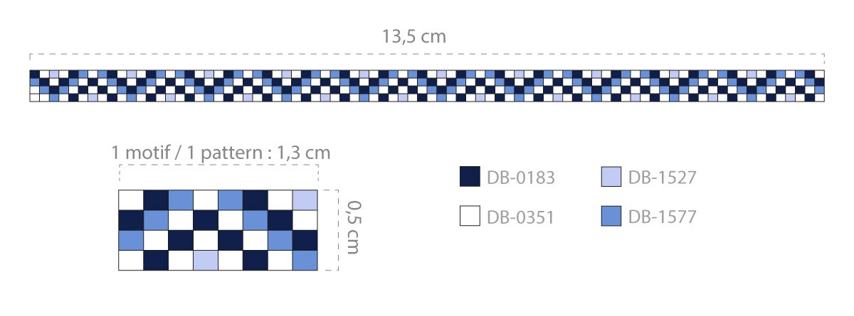

Schema Miyuki braccialetto 4 righe telaio

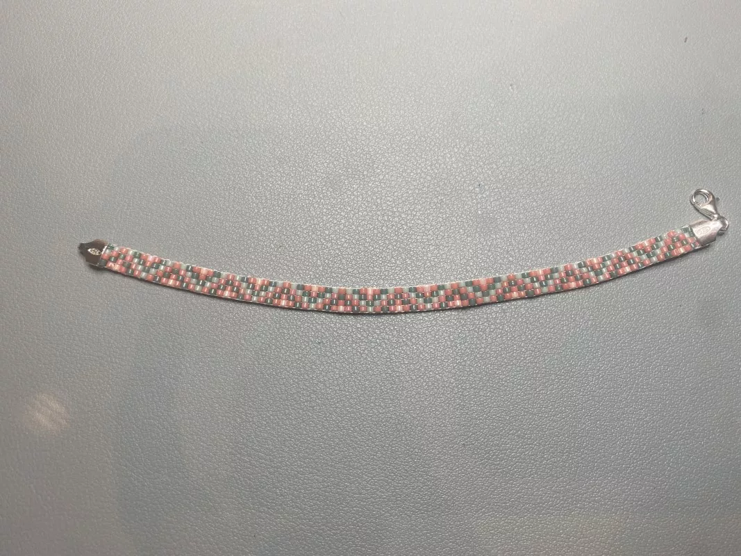

Foto allegata alla recensione
super tutoriel pour commencer, cependant mes fils étaient beaucoup trop court pour terminer avec facilité .... pour le prochain je vais partir sur une autre fermeture ?
