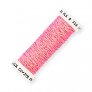

Bonjour je souhaite des perles a ecraser et des cache perle doréé pour ce fil, lesquelles dois je prendre ? Merci
Il nostro esperto Laurence ti risponde (18/09/2026 17:25:29)
Bonjour, ce fil métallisé tressé 4 a un diamètre de 0,20 mm, il passe donc dans la plupart des perles à écraser standard. Je vous conseille des perles à écraser dorées de 2 mm (trou d'environ 1 mm) associées à des cache-perles dorés de 3 mm, qui s'ouvrent et se referment parfaitement autour de la perle écrasée. Vérifiez simplement que le fil passe deux fois dans la perle à écraser pour un bon maintien. Vous pouvez vous aider d'une aiguille pour faciliter le passage du fil dans la perle à écraser. Si vous souhaitez une finition plus discrète, il existe aussi des cache-perles à clapet dorés de 3,5 mm, tout aussi adaptés. Ce fil étant destiné à la broderie, nous vous conseillons de tester la résistance du montage.

Bonjour, je cherche des perles dorées a mettre dans ce fil, lesquelles me conseillez vous ? Quel diamètre intérieur ? Ainsi que des perles a écraser pour finir mon projet. Merci en attente d’une réponse de votre part
Bonne journée
Il nostro esperto Laurence ti risponde (18/09/2026 17:34:38)
Bonjour, vous pouvez utiliser des perles rondes de 2 mm avec un trou de 1 mm comme STL-239. Et les perles à écraser 2 mm INX-339.
