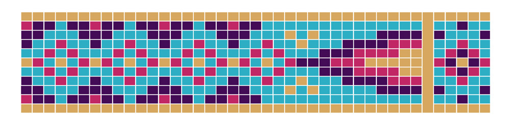

Griglia di tessitura Miyuki turchese e viola:
Grande griglia di tessitura Miyuki turchese e viola
Griglia tessitura Miyuki turchese e viola piccola

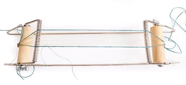

Passo 1 :
Fissare i fili al telaio. Due corde di filo lucido misura 16 sui lati e 10 fili per tessitura Miyuki, preferibilmente gialli o turchesi.

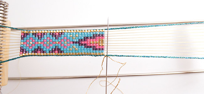

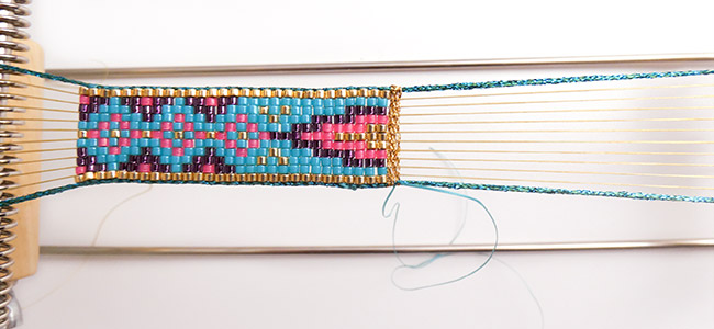

Intreccia il braccialetto secondo lo schema. Fai attenzione a controllare la lunghezza del braccialetto che sarà necessario. Misura il tuo polso e intreccia il braccialetto di questa lunghezza. La chiusura aggiungerà il margine necessario in modo che il braccialetto non sia troppo stretto. Per darvi un'indicazione, 3 diamanti come in foto hanno permesso di tessere un braccialetto senza fermaglio di 13,9 mm che è molto piccolo. Aggiungi diamanti interi o mezzi diamanti su ciascun lato per ottenere la dimensione che ti serve. Un motivo a rombi intero è di circa 1 cm. Una volta tessuta questa prima parte, annodate il filo con un doppio nodo, nascondetelo nelle perline e tagliatelo.

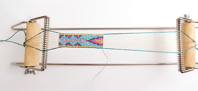

Taglia 1 m di filo dorato misura 4 e infilarlo su un ago grande che passa attraverso il miyuki. Lega l'estremità al telaio e nascondi l'estremità del filo nelle perline. Quindi passare l'ago sopra e sotto i fili del telaio in modo alternato e invertire al ritorno.
Bracciale intrecciato Miyuki e fili lucidi Pietra ametista passaggio 3
Passaggio 4:
Fai almeno 3 viaggi di andata e ritorno prima di legare di nuovo il filo d'oro e tornare a tessere le perle legando un nuovo filo di tessitura.
Bracciale intrecciato Miyuki e fili lucidi Pietra ametista passo 4
Passaggio 5:
Ripeti i passaggi 3 e 4 per tessere questa volta un intreccio di fili dorati larghi 2 cm.
Bracciale intrecciato Miyuki e fili lucidi Pietra ametista passo 5

Schema Bracciale intrecciato Miyuki e fili di pietra ametista lucenti
