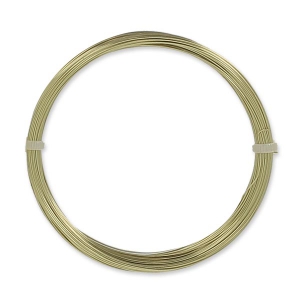

Da Vincent (10/09/2026 18:02:08)
Contrairement à la recommandation de Perles&co dans la question je confirme que ce fil n'est PAS brasable, Il vire au rouge au chalumeau, se détache grossièrement et à aucun moment le métal ne fond réellement pour se répartir sur le point de brasage.
Merci Perles&co pour votre expertise éclairée : deux bobines achetées pour rien.
Il nostro esperto Lucie ti risponde (14/09/2026 15:00:24)
Dommage, je comprends tout à fait, mais cela sera forcément plus compliqué de vous aider sans support vidéo. Pour ma part, je brase à la plaque avec du borax et un chalumeau crapaud. Je ne suis pas une grande habituée du Firescoff, mais pour l'avoir utilisé à quelques reprises sans aucun souci, je ne pense pas que le problème vienne de là.
Il cliente Vincent M. risponde (14/09/2026 10:01:44)
Bonjour, j'ai toujours brasé le laiton sans problème jusqu'à maintenant et je n'ai aucun temps à consacrer à faire des vidéos. J'utilise majoritairement du Firescoff et un chalumeau brésilien. Je suis par contre curieux de connaître votre méthodologie.
Il nostro esperto Lucie ti risponde (14/09/2026 09:10:31)
Bonjour, nous avons effectué des tests de brasage sur ce fil de notre côté et n'avons rencontré aucune difficulté.
Afin de mieux comprendre l'origine du blocage, auriez-vous la possibilité de nous envoyer une vidéo de votre manipulation ? Merci d'avance

Da Eva (12/01/2026 10:47:54)
Bonjour, est-ce que ce fil de laiton peut-être utilisé pour la brasure ? Merci d'avance pour votre aide.
Il nostro esperto Lucie ti risponde (12/01/2026 16:19:36)
Bonjour, ce fil peut être utilisé pour la brasure. Il faut toutefois noter qu’il a été traité avec un vernis anti-ternissement : une fois chauffé, ce vernis disparaît. Pour souder, il faudra donc bien l’émeriser au préalable.
