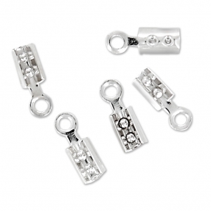

Le tue domande (2)
Da Andréa (19/11/2025 11:47:08)
Comment serrer un pince fils ?
Merci et bonne journée.
Prenez soin de vous,
Andréa
Il nostro esperto Lucie ti risponde (20/11/2025 10:25:10)
Pour serrer correctement les pinces lacet, je vous conseille de rabattre d’abord un côté, puis l’autre. Pour renforcer la tenue, vous pouvez également ajouter une petite pointe de colle sur votre cordon avant de serrer.
Da Nathalie (02/04/2019 21:14:38)
Je serais heureuse de savoir si quelqu'un a véritablement réussi à fixer l'un de ces mini-pince-lacets à l'extrémité d'une chaîne serpentine de 1mm !
Personnellement, j'ai utilisé en pure perte 8/10 pince-lacets du sachet ET 20 cm de ma chaîne serpentine pour zéro résultat. Dans le meilleur des cas, j'obtiens un magma informe de métal et dans le pire, la chaîne ne tient pas et tombe.
Je précise que je ne suis pas novice en bijouterie, mais en revanche, plutôt inexpérimentée en chaîne serpentine.
Auriez-vous une meilleure idée pour fixer des anneaux aux extrémités de ce type de chaîne de 1 mm ?
Avec mes remerciements !
3/5
Da Amélie (pubblicato su : 15/12/2022 , acquistato su : 06/12/2022)
Pour ma part impossible de mettre ces mini pince sur une chaîne serpentine de 0.9mm. Cela ne tiens pas. Je suis deçue car ja'i suivi le lien du produit conseillé avec la chaîne et maintemant je vais devoir recommander un autre article de remplacement.
Il nostro esperto ti risponde (04/01/2023 09:58:52)
En effet, ce produit n'est plus compatible, veuillez nous excuser.
L'embout compatible avec une chaine serpentine 0.9 mm en argent 925 est la référence SL-244, nous venons de faire les modifications.
