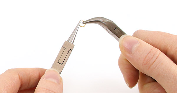

Esistono diversi modi per aprire un anello classico. Il metodo più efficace è quello di utilizzare due pinze per bigiotteria piatte o rotonde. Esiste anche uno strumento chiamato apri-anello, che blocca l'anello in una fessura in modo da poterlo aprire con l'altra mano. Viene utilizzato meno frequentemente.
L'attrezzatura necessaria per aprire e chiudere un anello:

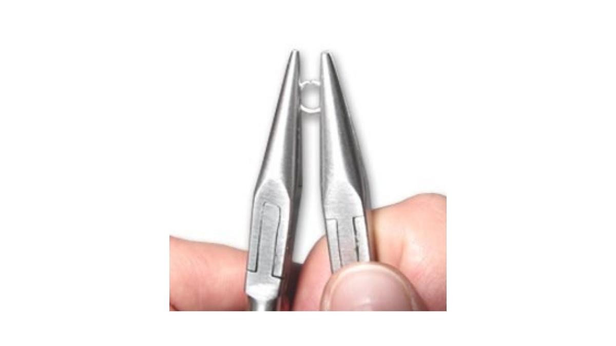

Tenere l'anello con i due morsetti. L'apertura è tra i due morsetti.

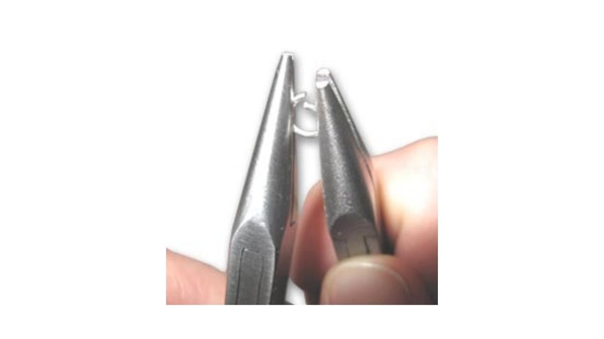

Aprire l'anello ruotando i morsetti. Per chiudere l'anello, ruotate i morsetti nell'altra direzione e spostateli leggermente avanti e indietro in modo che le due estremità dell'anello siano perfettamente opposte tra loro. Non ci dovrebbe essere alcuno spazio visibile tra di loro.
In questo modo l'anello non si deforma. Se semplicemente allargate le estremità, il vostro anello potrebbe non avere più l'aspetto di un cerchio.
