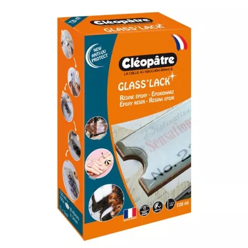

Resina époxy Glass'Lack 720 ml
Cléopâtre
Codice : OUT-168
