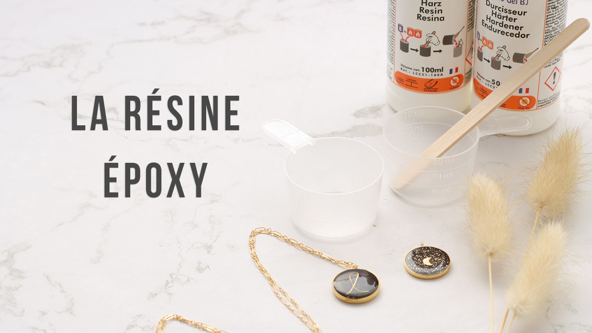

La resina epossidica è un materiale straordinario che può essere utilizzato per creare tutti i tipi di bigiotteria e oggetti decorativi fai da te. Può essere personalizzata con pigmenti, inclusioni di fiori secchi o piccoli elementi.
Che cos'è la resina epossidica?
È un polimero liquido autoindurente composto da due prodotti che devono essere miscelati per ottenere un risultato duro, solido e lucido. Il componente A è una base di resina e il componente B è un indurente. L'indurente riscalda la resina per farla indurire. Questa operazione si chiama catalisi.
La catalisi totale della resina richiede circa due settimane, ma dopo 24-72 ore è già dura, liscia al tatto e può essere sformata. Durante questi 15 giorni, è importante conservare correttamente le creazioni. L'esposizione alla luce del sole, ad esempio, può far ingiallire il materiale.
La resina epossidica è un materiale facile da lavorare, purché si seguano alcuni protocolli. Per aiutarvi, ecco i 5 errori da evitare quando si inizia e i consigli da applicare per ottenere i migliori risultati:

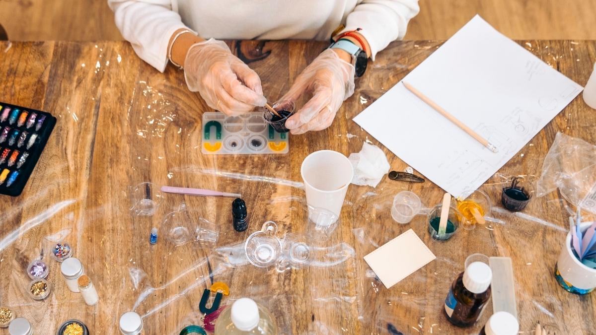

Errore n°1: lavorare senza protezione (00:01:32)
La catalisi è un fenomeno esotermico, una reazione chimica che sprigiona calore, accompagnato da fumi tossici e dannosi per la salute. Per questo è fondamentale indossare una maschera adeguataed efficace e lavorare in un ambiente ben ventilato.
È necessario indossare un abbigliamento adeguato, con maniche lunghe e guanti in nitrile (evitare i guanti in lattice, inefficaci per la resina epossidica). Il contatto con la pelle può causare prurito e allergie cutanee. È inoltre consigliabile legare i capelli e indossare un paio di occhiali protettivi per evitare il rischio di schizzi, poiché la resina può essere irritante per gli occhi.
Per evitare di inquinare l'aria, conservate le resine in una scatola di plastica ermetica. Mettete le vostre creazioni sotto una cloche per proteggerle dalla polvere e isolare i vapori tossici.
Se avete bambini, teneteli lontani. Possono essere sensibili ai vapori chimici, quindi è importante prendere le dovute precauzioni. Allo stesso modo, se siete incinte, non è consigliabile lavorare con la resina per evitare potenziali rischi per voi e per il vostro bambino.
Se avete animali domestici, isolateli mentre realizzate la vostra creazione fai-da-te. Inoltre, in questo modo si eviterà che i peli finiscano nella resina.
Naturalmente, non bevete, mangiate o fumate per evitare di inalare fumi tossici.

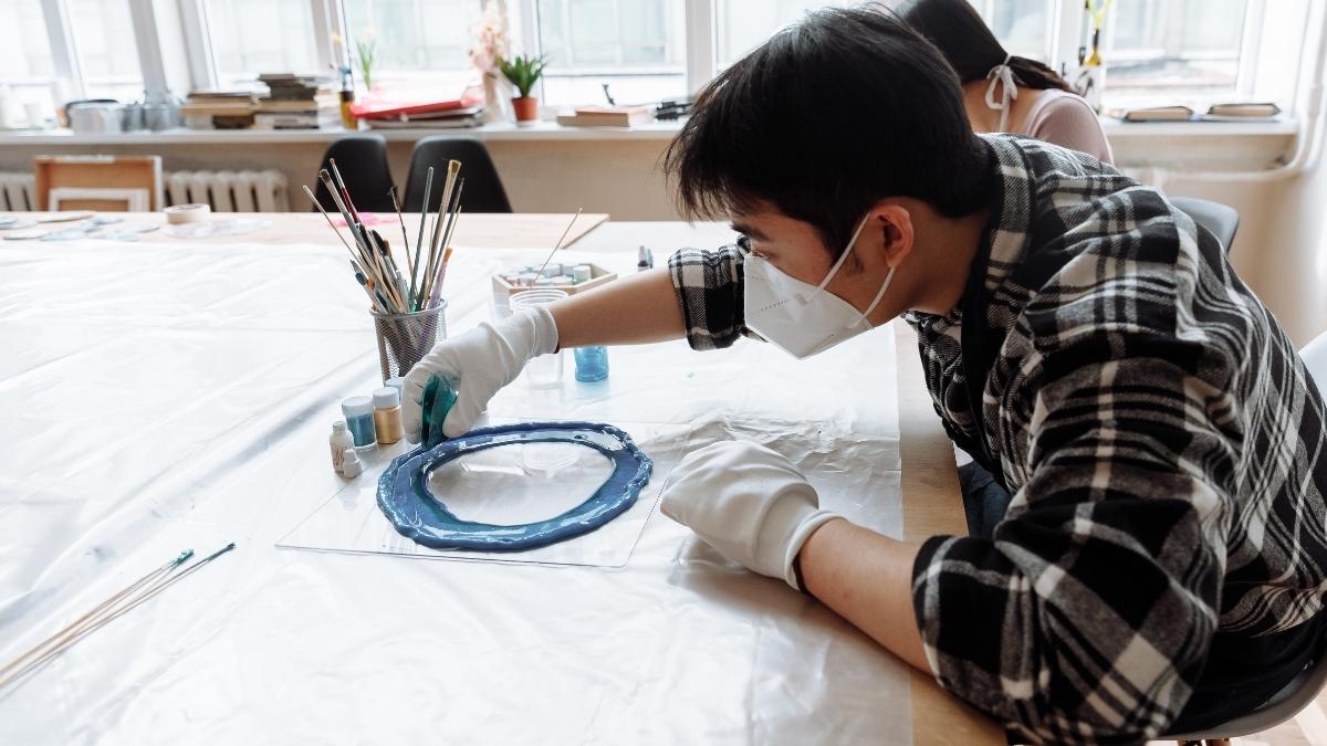

Errore n. 2: trascurare l'ambiente di lavoro, la superficie di lavoro e gli strumenti (00:03:04)
1- La temperatura, l'umidità e lo stoccaggio possono influenzare la resina:
  • Temperatura
    La velocità della catalisi dipende dalla temperatura dell'ambiente. Più caldo è, più veloce è la catalisi, più freddo è, più lenta è la catalisi. La temperatura ideale per lavorare con la resina epossidica è compresa tra 20 e 25°C.
  • Umidità
    La resina odia l'acqua. L'umidità influisce anche sulla limpidezza e sulla trasparenza della resina. Se l'ambiente in cui si lavora è troppo umido, è possibile che le creazioni presentino aree opache.
  • Conservazione
    Anche la temperatura è importante per conservare la resina nelle migliori condizioni possibili. Si consiglia di conservarla in una stanza tra i 15 e i 30°C, al riparo da calore, luce e umidità. La resina dovrebbe essere utilizzata entro 6 mesi - 1 anno dall'apertura.
2 - È necessario tenere conto anche delle condizioni climatiche:
  • Se il tempo è umido, c'è il rischio che si formi un velo bianco sulla superficie delle creazioni.
  • Anche lavorare all'aperto alla luce diretta del sole non è l'ideale. I raggi solari rischiano di far ingiallire prematuramente la resina. Inoltre, polvere, polline e insetti possono penetrare nelle creazioni.
3 - La superficie di lavoro deve essere ben preparata:
  • Proteggete la superficie di lavoro con un tappetino di silicone, pellicola trasparente o carta oleata. La resina non solo non aderirà a questi materiali, ma sarà anche più facile da pulire.
  • La superficie di lavoro deve essere pulita, asciutta e diritta.
4 - Non trascurate gli strumenti:
  • Gli stampi devono essere puliti e asciutti. Con lo scotch o il nastro adesivo, catturate la polvere, la sporcizia o i capelli presenti nello stampo. Se sono troppo sporchi, puliteli con una soluzione di sapone. Come ultima risorsa, si può usare l'acetone, ma questo tipo di pulizia può danneggiare gli stampi nel tempo e toglierne la lucentezza.
    Conservare gli stampi in piano in una scatola priva di polvere per evitare che si deformino. Con l'uso ripetuto perdono la loro lucentezza.
  • La resina deve essere conservata correttamente: pulire i colli prima di chiudere le bottiglie con il tappo corretto. Se avete confuso i tappi dei componenti, la vostra resina andrà persa.
  • I vasetti dovrebbero essere preferibilmente in silicone, perché sono più pratici e facili da pulire. Tuttavia, è possibile riutilizzare i vasi di plastica una volta rimossa la resina polimerizzata.
Gli strumenti possono essere puliti con acetone.
5 - Infine, non buttate via i rifiuti:non devono mai essere gettati insieme ai rifiuti domestici. Devono essere portati in un centro di raccolta specializzato per i rifiuti pericolosi.

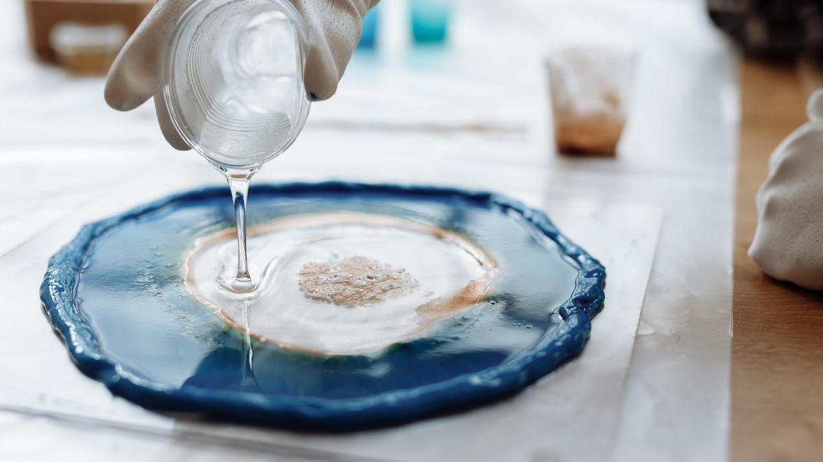

Errore n. 3: scegliere la resina sbagliata per il progetto giusto (00:06:43)
Se volete realizzare oggetti decorativi o gioielli in resina epossidica, un tavolo di fiume o smaltare una foto, non avrete bisogno della stessa resina. Esistono diversi tipi di resina epossidica:
  • Resina da colata, o resina da stampo, per calchi da 4 mm a 10 cm. È trasparente, a bassa viscosità e scorre facilmente per catturare i dettagli più fini. Tuttavia, richiede più tempo per la lavorazione e l'indurimento. È adatta alla realizzazione di gioielli, alla creazione di statuette e alla fusione di oggetti decorativi.
  • Resina da smalto o da topping per finiture superficiali. È più viscosa e ideale per coprire superfici piane. Si usa in strati sottili e può imitare uno strato di vetro fino a 4 mm di spessore. Ha una consistenza gelatinosa che impedisce la fuoriuscita. Può essere utilizzato per creare curve attraenti. Una volta catalizzato, è duro e lucido. Aderisce a tutte le superfici come la pasta polimerica.
    È ideale per creare gioielli in carta o tessuto, o creazioni in pasta polimerica come questi orecchini pendenti.
La resina Crystal'Diamond inclusion di Cléopâtre è versatile. Può essere utilizzata per finiture superficiali e per colate in stampi con o senza inclusioni. La sua consistenza è molto liquida e scorrevole. Trasparente come l'acqua, ha un effetto brillante come il cristallo. È perfetto per creare gioielli con stampi o vassoi.
La resina epossidica Cléopâtre Flex imita uno strato di vetro flessibile di spessore fino a 2 mm. Una volta catalizzata, la resina è lucida e rimane flessibile. È ideale per proteggere le tele, ridare lucentezza e colore ai dipinti, creare gioielli con la carta o ricoprire le copertine degli album.
Poiché hanno proprietà molto diverse, non devono mai essere mescolate tra loro.

Errore n. 4: Miscelazione e preparazione della resina approssimative (00:09:10)
Questo è l'errore più comune commesso dai principianti. Il rapporto di miscelazione indicato dal produttore deve essere scrupolosamente rispettato. Ripetiamo: in nessun caso deve essere approssimativo. Se le proporzioni non sono esatte, il processo di polimerizzazione non avverrà correttamente. Con troppa resina o troppo catalizzatore, la vostra creazione non indurrà mai. La resina potrebbe risultare appiccicosa, rimanere morbida, diventare opaca o rompersi.
Per ottenere una miscela omogenea e trasparente, mescolare delicatamente, ricordandosi di raschiare il fondo e i bordi del recipiente. Se non si mescola bene, rimarranno zone morbide o appiccicose.
La scelta dei coloranti: aggiungere sempre pigmenti adatti alla resina epossidica. Poiché la resina non ama l'acqua, è bene evitare i coloranti a base d'acqua.
Inoltre, se il colorante è eccessivo, la resina non si indurisce.
Per evitare crepe e screpolature nella resina, è importante non versare troppo spesso. È meglio procedere per strati successivi.
E per evitare sprechi, preparare solo la quantità necessaria. Sono disponibili alcuni strumenti pratici, come i simulatori che calcolano la quantità di resina da preparare in base alle dimensioni della superficie da resinare o degli stampi.
doser la résine époxy
Errore n. 5: non usare le tecniche giuste per eliminare le bolle (00:10:52)
La miscelazione è la fase in cui si creano più bolle d'aria. Ecco alcuni consigli per eliminare le bolle d'aria dalle vostre creazioni fai-da-te:
1 - Mescolate lentamente e con pazienza con una spatola piatta (un bastoncino rotondo non funziona). Mescolare troppo vigorosamente provoca la formazione di bolle d'aria.
2 - Una volta mescolata, lasciate riposare la resina per qualche minuto: si staccherà da sola.
3 - Più la resina è viscosa, più si formeranno bolle. In questo caso, immergere il becher a bagnomaria per qualche minuto. Il calore renderà la resina più liquida e farà uscire più facilmente le bolle d'aria. Attenzione, questa tecnica accelera il fenomeno esotermico e fa sì che la resina catalizzi più rapidamente.
4 - Versare la resina lentamente e delicatamente. Se si versa la resina troppo velocemente, si rischia di incorporare bolle d'aria.
5 - Utilizzare un calore delicato con un asciugacapelli (facendo attenzione a non farlo soffiare troppo caldo), una pistola termica o un accendino. Il calore della fiamma ossidrica è troppo aggressivo per gli stampi in silicone. Rischia di accelerare il fenomeno esotermico e di fondere gli stampi. La sformatura sarà molto difficile e impossibile senza danneggiare gli stampi.
6 - Utilizzare una pompa a vuoto per rimuovere l'aria intrappolata.
7 - Se state realizzando la resina di inclusione, rivestite i piccoli elementi o i fiori secchi con la resina prima di inserirli nell'impasto.
8 - Se si utilizzano materiali porosi come il legno, non versare la resina direttamente su di essi. Applicate uno strato di resina con un pennello, come se fosse una vernice. Una volta indurita, potete versarvi sopra la resina.

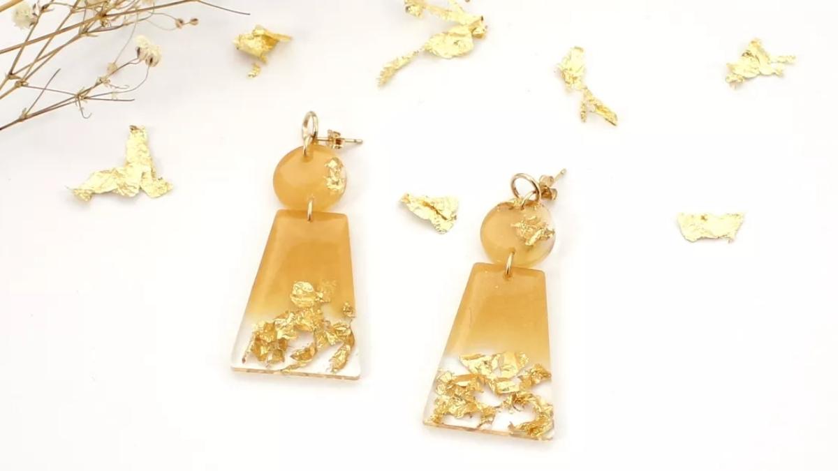

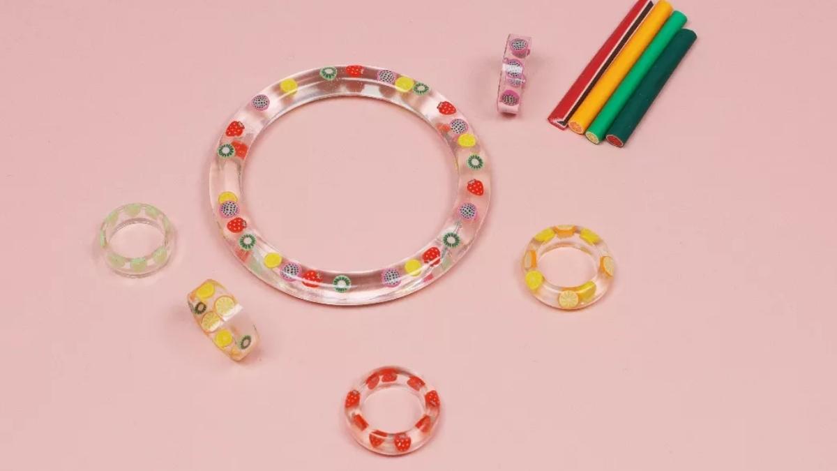

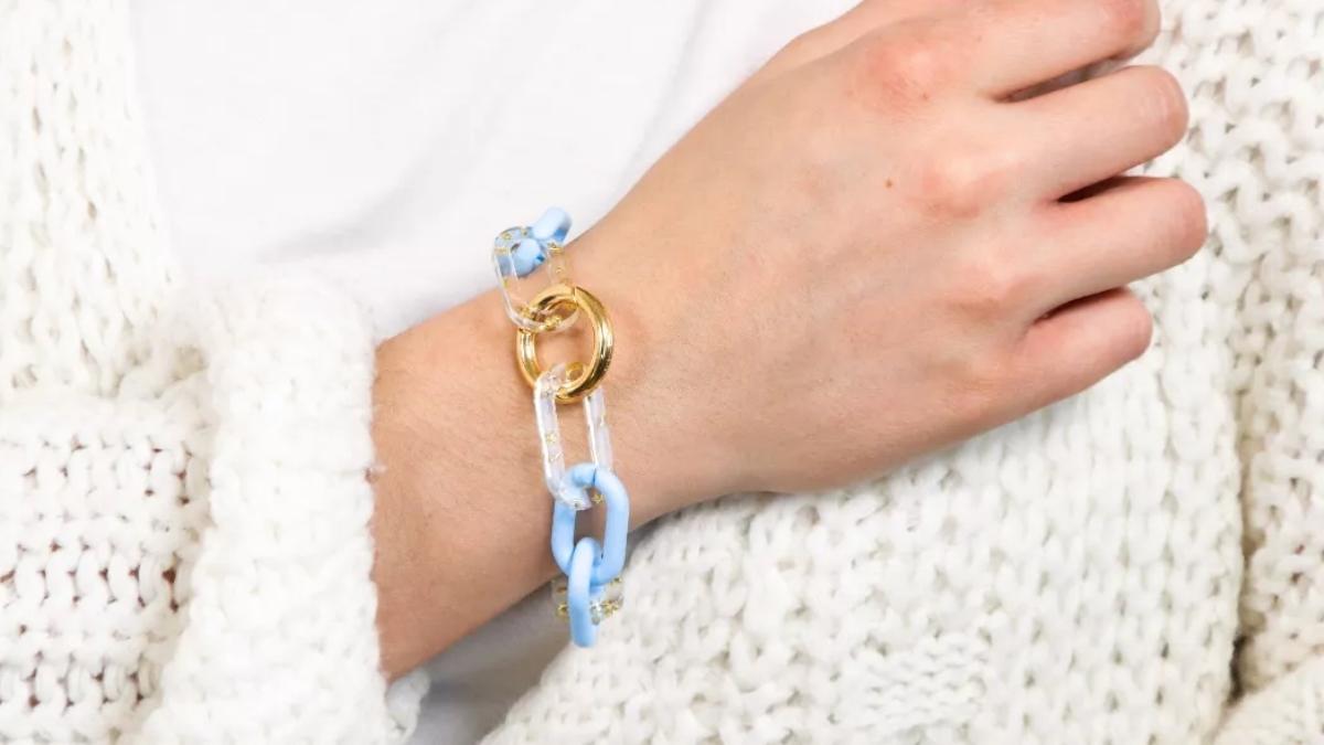

Alcune idee creative con la resina
Ora che sapete tutto sulla resina epossidica, è il momento di essere creativi! Ecco quattro idee per gioielli in resina epossidica che potete riprodurre a casa vostra. E per avere ancora più ispirazione, visitate la nostra sezione "Tutorial" per scoprire una serie di tutorial gratuiti sui gioielli in resina fai da te:
Boucles d'oreilles en résine époxybracelet gros maillons résine époxy
bracelet jonc résine époxy avec inclusionBracelet fin en résine époxy
