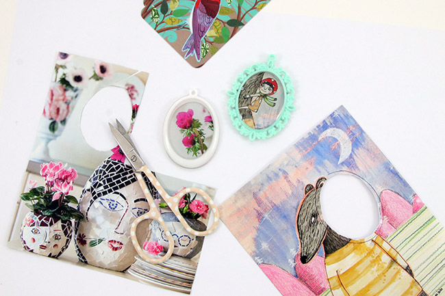

Resinare carta e foto
La prima cosa da fare è scegliere con cura la carta. Ad esempio, la carta fotografica è spessa, opaca e non porosa, quindi è facile da resinare.
Bisogna fare attenzione alla carta da giornale o da rivista troppo sottile, perché una volta applicata la resina, sarà così trasparente che si potrà vedere ben poco del motivo. C'è anche il rischio di una reazione con l'inchiostro utilizzato: potrebbe sbavare e rovinare tutto.
Résiner du papier et des photos
Istruzioni per la resina e la carta
  1. Come per il tessuto, è necessario fare uno strato preparatorio di resina sul fondo dello stampo di qualche millimetro e aspettare che si catalizzi (indurisca).
  2. Versare un po' di resina sul primo strato, quindi posizionare la foto, premere l'aria dalla foto con un oggetto e versare altra resina sull'immagine per coprirla completamente. Attendere due giorni prima di sformare la creazione.
Esistono diversi modi per resinare con successo la carta sottile: è possibile incollarla a una superficie più spessa, bianca o dipinta di bianco, prima di utilizzarla come inclusione nella resina, oppure aggiungere uno strato di resina colorata di bianco sul retro della foto come fase finale.
Per i più curiosi, il nostro tutorial sulla decorazione mostra come inserire le foto nella resina epossidica.
Tutoriel inclusion de photos et de papier dans de la résine
