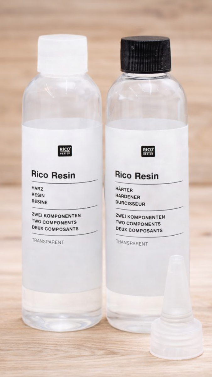

  • Resina epossidica + indurente (adatta alla creazione di gioielli)
  • Bilancia di precisione (se si dosano a peso) o bicchieri graduati (se si dosano a volume)
  • Bicchieri da miscelazione + spatole (o bastoncini)
  • Stampi in silicone (forme semplici all’inizio)
  • Guanti in nitrile, protezione per il piano di lavoro, carta assorbente

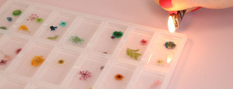

Fase 5: Versare controllando le bolle
Versare delicatamente nello stampo. Per quanto riguarda le bolle d’aria: è meglio prevenire (mescolando lentamente e versando delicatamente) piuttosto che “correggere eccessivamente”.

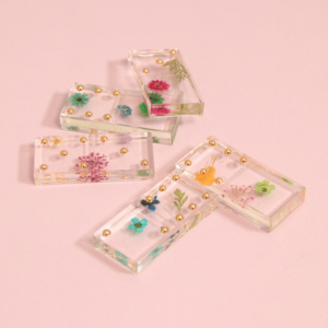

Fase 7: Sformatura e rifiniture
Sformare quando il pezzo è ben indurito (in base al tempo indicato).
Per ottenere finiture curate, potrete poi levigare i vostri pezzi.
