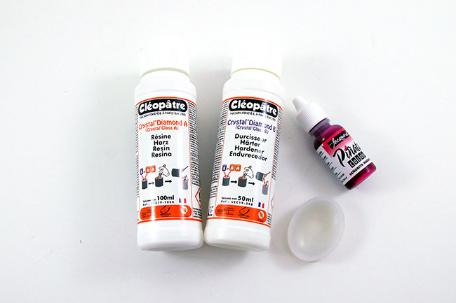

Come si usa l’inchiostro a base alcolica?
Gli inchiostri a base alcolica, essendo colorati ma trasparenti, sono ideali per colorare la resina mantenendone la trasparenza. È logico!
Ecco un esempio di colorazione della resina epossidica conl’inchiostro Piñata:
  • Fase 1:Procedete alla miscelazione della resina rispettando i dosaggi indicati nelle istruzioni (una dose di indurente per due dosi di resina). Mescolate con un utensile adatto, come un bastoncino. Trasferite la resina in un altro recipiente per assicurarvi che sia ben miscelata.
    Mescolate il composto.
  • Fase 2:Aggiungere una goccia di inchiostro Piñata Magenta Señorita (più inchiostro si aggiunge, più il colore risulterà intenso e leggermente fluorescente).
  • Fase 3:Mescolate bene la resina con l’inchiostro, attendete che le bolle salite in superficie scompaiano prima di utilizzare la resina.
  • Fase 4:Versate la resina nello stampo. Se persistono delle bolle, basta avvicinare una fiamma alla superficie della resina per vederle scoppiare e scomparire.
Potete sformare il vostro oggetto dopo 48 ore di asciugatura. Per una polimerizzazione definitiva, lasciate asciugare per 15 giorni al riparo dalla luce.
Mescolate diversi inchiostri per creare nuovi colori. Aggiungete del bianco per ottenere tonalità pastello o del nero per scurire un colore troppo chiaro. Per ottenere questo colore rosa-arancio, abbiamo mescolatol’inchiostro Piñata Magenta Señorita e Giallo sole.

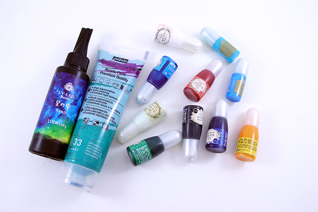

2- Come colorare la resina UV?
La resina UV è una resina termoindurente che indurisce solo a contatto con il calore di una lampada UV (o di una lampada UV a LED per la resina UV LED). A differenza della resina epossidica, è pronta all’uso. Non c’è bisogno di mescolarla! Può essere utilizzata così com’è per ottenere un effetto trasparente, oppure può essere colorata.
Per colorare la resina UV e la resina UV LED, niente di più semplice:
  • In una coppetta, versate lentamente la quantità di resina desiderata.
  • Aggiungete il colorante che avete scelto.
  • Mescolate bene con una spatola adatta.
  • La vostra resina colorata è pronta per essere versata in uno stampo. Aggiungete un elemento decorativo prima di far indurire sotto la lampada UV, prima da un lato e poi dall’altro.
Quale colorante utilizzare per la resina UV?
Questa resina non ha gli stessi componenti delle resine epossidiche, quindi la colorazione è leggermente diversa.
  • Non è possibile utilizzareinchiostri a base di alcool. Durante la miscelazione, una reazione chimica impedisce alla resina di polimerizzare sotto i raggi UV.
  • Anche la pittura per vetrate va evitata per gli stessi motivi.
  • Per le resine UV si raccomanda vivamente di utilizzare coloranti della stessa marca della resina. Vi mostriamo come utilizzare i coloranti della marca Padico e la resina UV LED.
  • È possibile utilizzare i colori acrilici a condizione di usarne una piccola quantità. Questa miscela vi consentirà di ottenere opacità nelle vostre creazioni.
