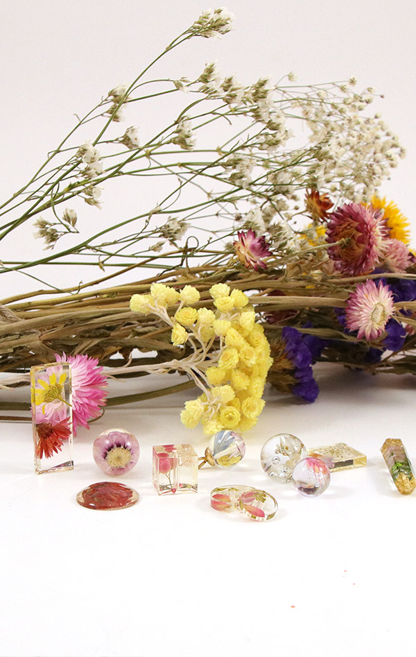

Se ti innamori di gioielli con fiori veri presi in resina, questa scheda tecnica fa per te. Molte creazioni vegetali sono possibili con fiori secchi , appiattiti o in volume, sotto forma di perle, cabochon o in tubi. Puoi usare solo i petali e decorarli con foglia d'oro. Ci sono molti stampi per fare inclusioni, ma puoi anche usare semplicemente tacche e persino coprire la tua pianta con la resina.
  • Fiori cappelloWutilizzati per gioielli, decorazioni in resina?
Qualsiasi pianta ricoperta o immersa direttamente nella resina deve essere asciutta. Se mai i fiori freschi fossero immersi nella resina, marcirebbero gradualmente o impedirebbero alla resina di catalizzarsi. Puoi trovare fiori secchi pronti per essere utilizzati direttamente nella categoria piante e adesivi, alcuni sono piatti, altri hanno mantenuto la loro forma originale pur di volume.
Ovviamente puoi usare i fiori del tuo giardino o un bouquet gratuito a patto che li asciughi non ci saranno problemi. L'asciugatura può essere eseguita rapidamente posizionando le piante su un letto di perle di gel di silice. Puoi appendere il tuo bouquet capovolto o schiacciare i tuoi fiori in un libro per alcuni giorni.

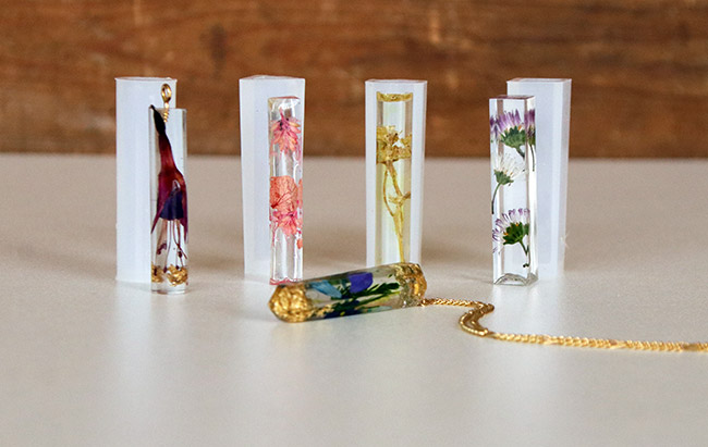

  • Inclusioni di fiori in tubi, perline e sfere
1- Con resina UV e led UV
Appena si parla di stampi per resina UV bisogna assicurarsi che siano bianchi traslucidi altrimenti la luce che permette di catalizzare non potrà passare attraverso il materiale.
Le verdure essiccate sono leggerissime e appena si mette la resina salgono in superficie il che può rovinare notevolmente la tua creazione. Dovresti prima mettere qualche goccia sul fondo dello stampo e poi inserire il tuo gambo o il tuo fiore in modo che una parte di esso sia a contatto con la resina e da catalizzare sotto una lampada o al sole per immobilizzare la pianta. Devi quindi riempire il contenitore fino in cima, questo tutorial sul ciondolo con punta in resina ti mostrerà come realizzare questo tipo di creazioni.
2- Con resina epossidica bicomponente
Puoi fare la stessa cosa con questa resina epossidica ma sapere che ci vogliono 24 ore per catalizzarla allunga notevolmente i tempi di creazione.
Il trucco sta nell'usare un oggetto per trattenere la canna nella resina senza risalire. Ad esempio, tieni lo stelo con dei bastoncini di legno sulla superficie dello stampo per bloccare il fiore o lo stelo come nel tutorial per fare un fermacarte.
Inclusione di fiori secchi con cozze
  • Quali sono i problemi che si possono incontrare con le inclusioni di fiori?
1- Comparsa di bolle , è necessario avvicinare una fiamma alla superficie della resina, le bolle si disperderanno.
2- Cambiamenti nei colori dovuti ai componenti in resina, la resina UV scolorisce i fiori meno della resina epossidica.

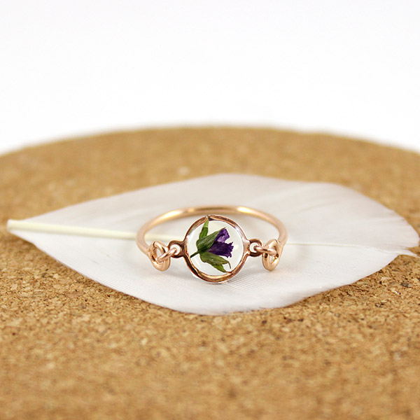

  • Fiori in resina senza muffa
Puoi usare le cuciture usando un tappetino per modellare in silicone. Posiziona la cucitura facendo attenzione che non sia convessa, è necessario che tutta la cucitura sia a contatto con il tappeto. Posiziona la cornice, versa un po 'di resina, posiziona il tuo fiore e copri di nuovo con la resina. Una volta catalizzata, bisognerà capovolgere la creazione e rifare una colata dall'altra parte. Questa tecnica è molto più adatta per la resina UV perché ha una consistenza più spessa rispetto alla resina epossidica. Puoi trovare diversi tutorial che ti mostrano questo passo dopo passo come questo anello o questo ciondolo.

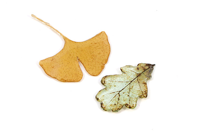

  • Resina solo la verdura
È possibile rivestire un fiore di resina senza che sia un'inclusione ma piuttosto come una copertura, una vernice. Puoi usare entrambi i tipi di resine sapendo che è meglio aspettare che la resina epossidica si addensi aspettando 2 ore dopo aver realizzato la miscela altrimenti scorrerà ovunque, il rivestimento in resina epossidica può essere quello più adatto piuttosto che resina di inclusione come il cristallo.
Per la resina uv è abbastanza consistente da poter coprire perfettamente il tuo fiore senza cedimenti. Sarà anche necessario fare il secondo lato se è con resina UV o epossidica.
