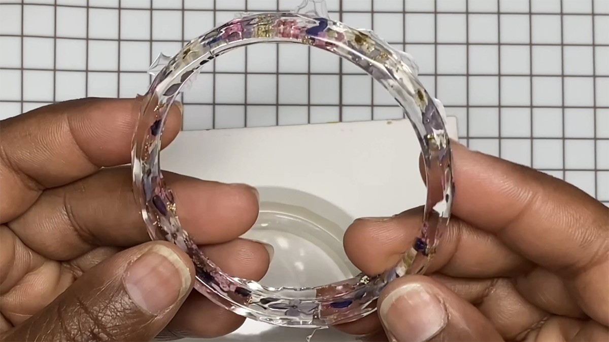

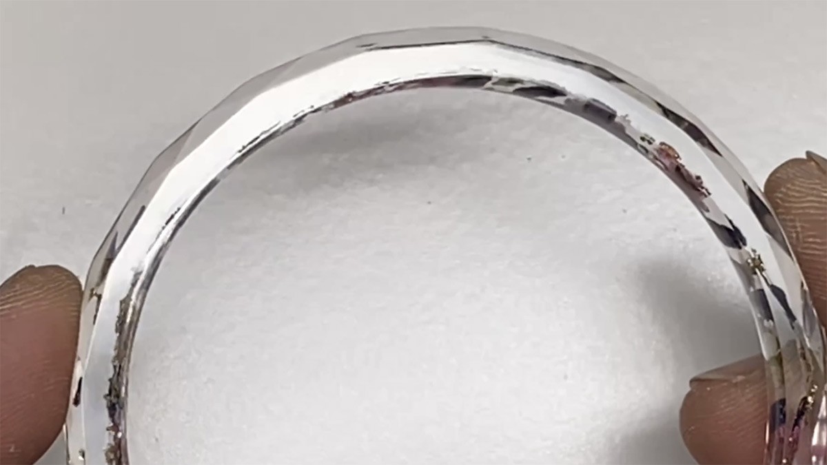

Quando si estrae il pezzo di resina dallo stampo, i bordi sono irregolari.

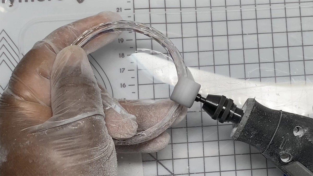

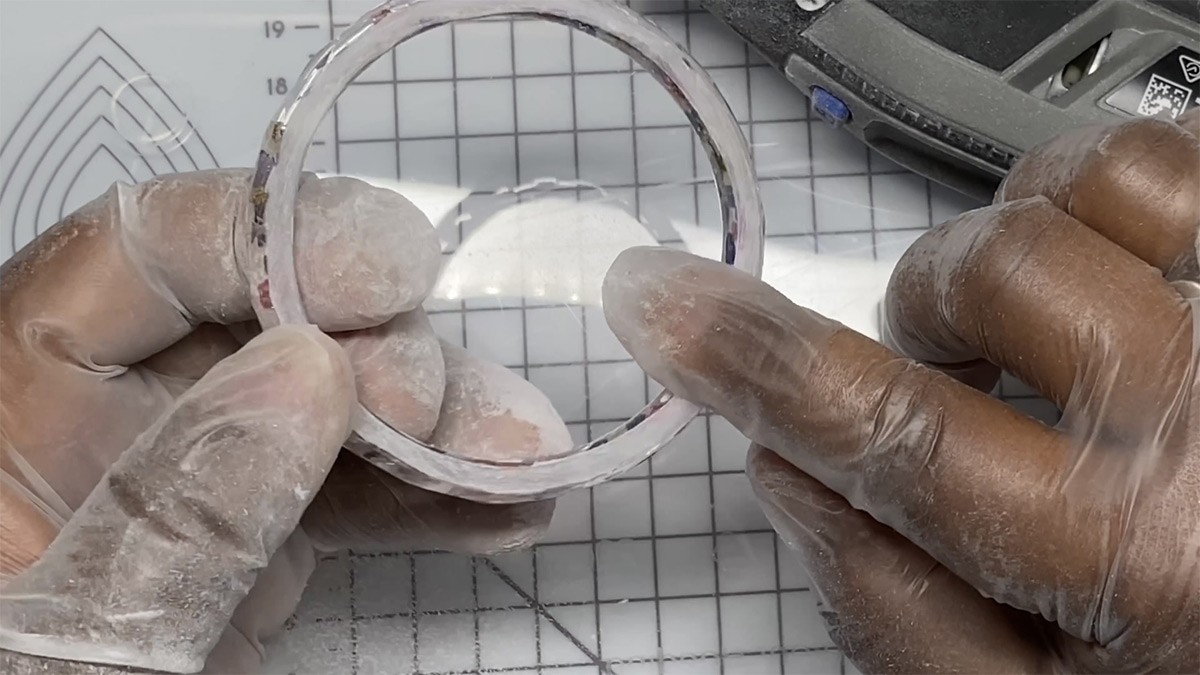

Iniziare a sgrossare con il Dremel con la punta del tamburo di levigatura a grana 120 per rimuovere la resina in eccesso.

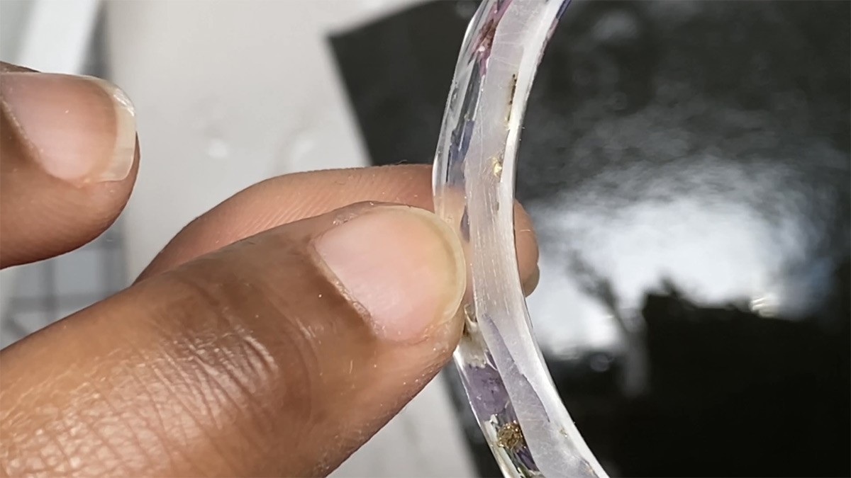

Dopo questo passaggio, si può notare al tatto che i bordi del pezzo sono uniformi. I graffi sono visibili e scompariranno con le seguenti operazioni. Si può quindi procedere alla carteggiatura ad umido.

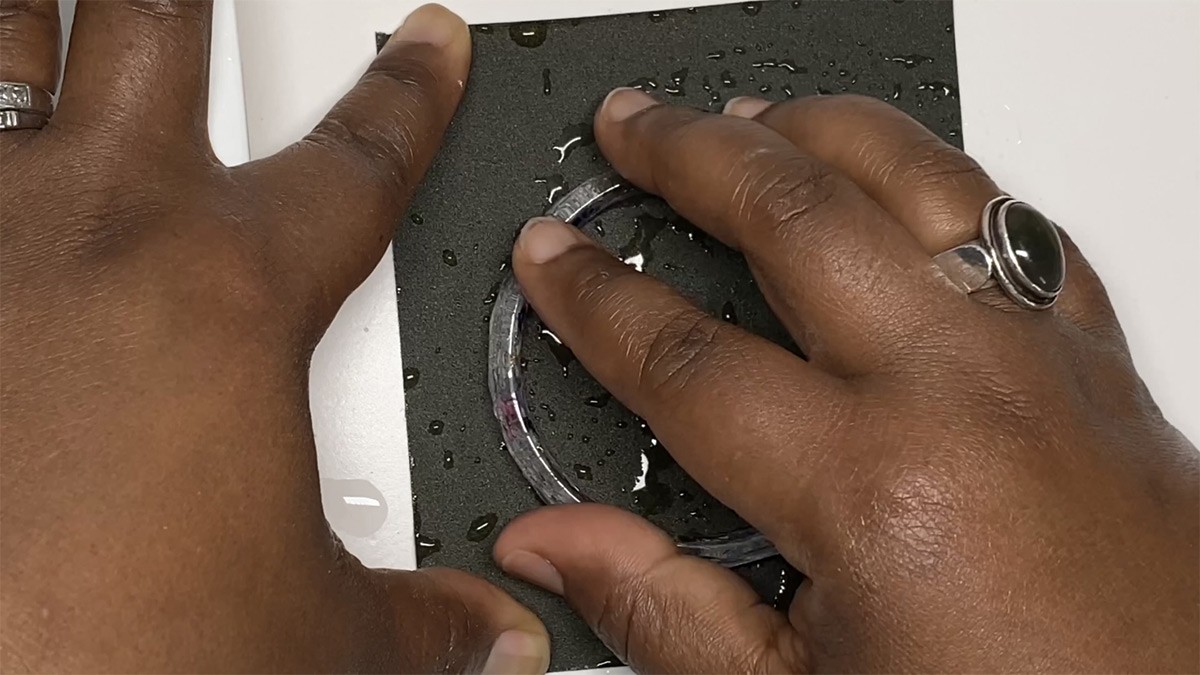

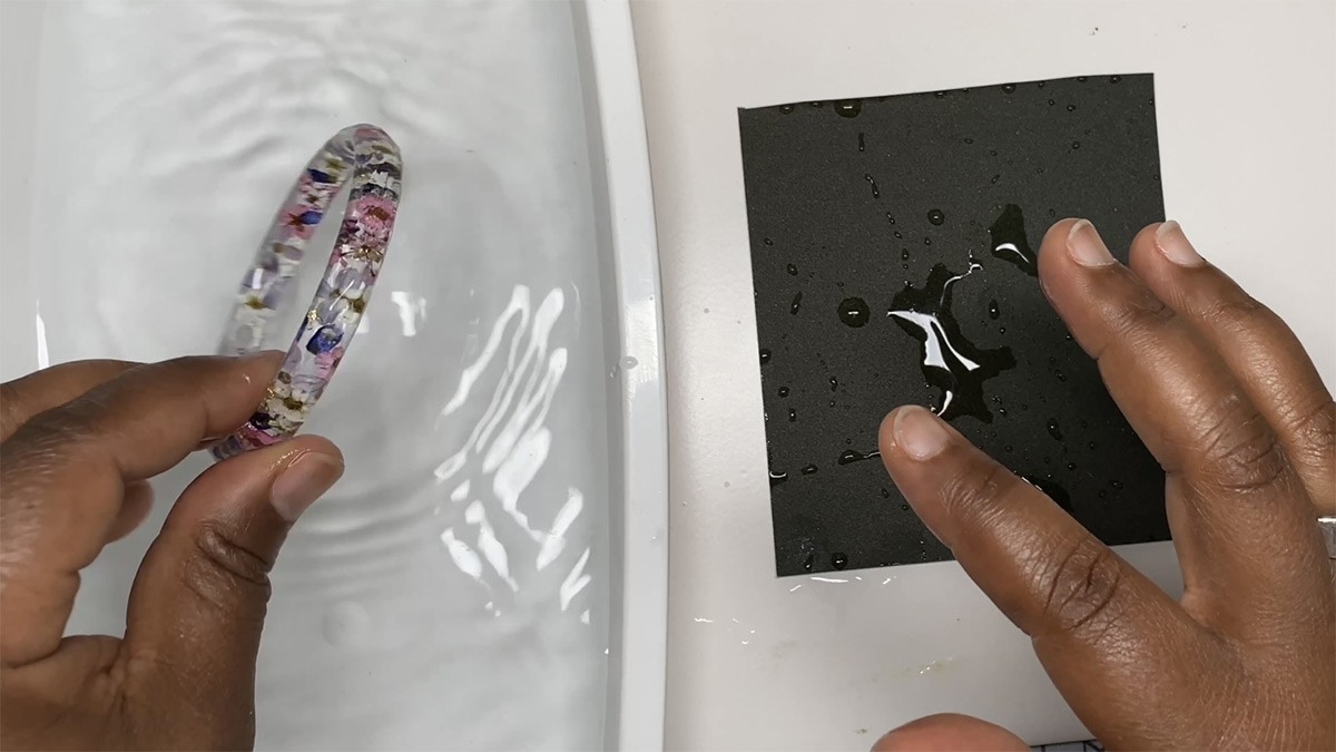

Bagnare la carta vetrata di grana 220 e posizionarla su una superficie piana. Carteggiare con movimenti circolari e pressione media, ruotando regolarmente il pezzo per ottenere una levigatura uniforme.
Non esitare a sciacquare il pezzo e la carta con acqua pulita per rimuovere eventuali residui di resina che potrebbero graffiare il pezzo.

Risciacquare e asciugare il pezzo per verificare se ci sono ancora graffi; in tal caso, continuare a carteggiare per rimuoverli.
Tappa 7
Come si carteggia la resina? : Tappa 7
Ripetere questa operazione per ciascuna carta abrasiva.

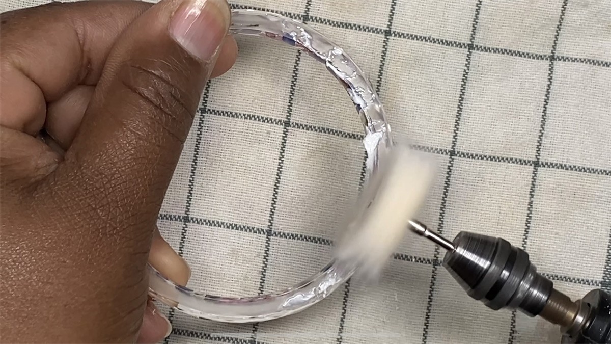

Procedere alla fase di lucidatura. A tal fine, applicare la pasta di lucidatura sul pezzo. Lucidare con movimenti regolari e pressione media con una flanella Dremel o una punta di cotone fino a ottenere la lucentezza desiderata.

Sciacquare e pulire il pezzo per rimuovere il composto di lucidatura in eccesso. La levigatura è terminata e il pezzo in resina ha riacquistato lucentezza e trasparenza.

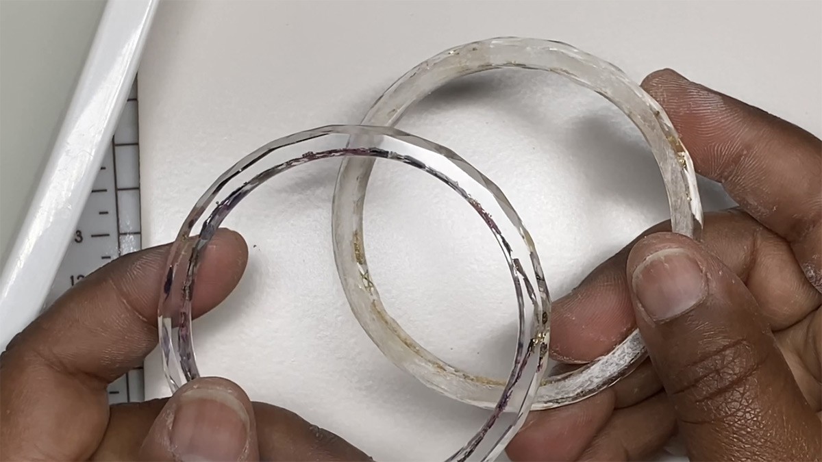

Una vista prima e dopo della parte levigata
