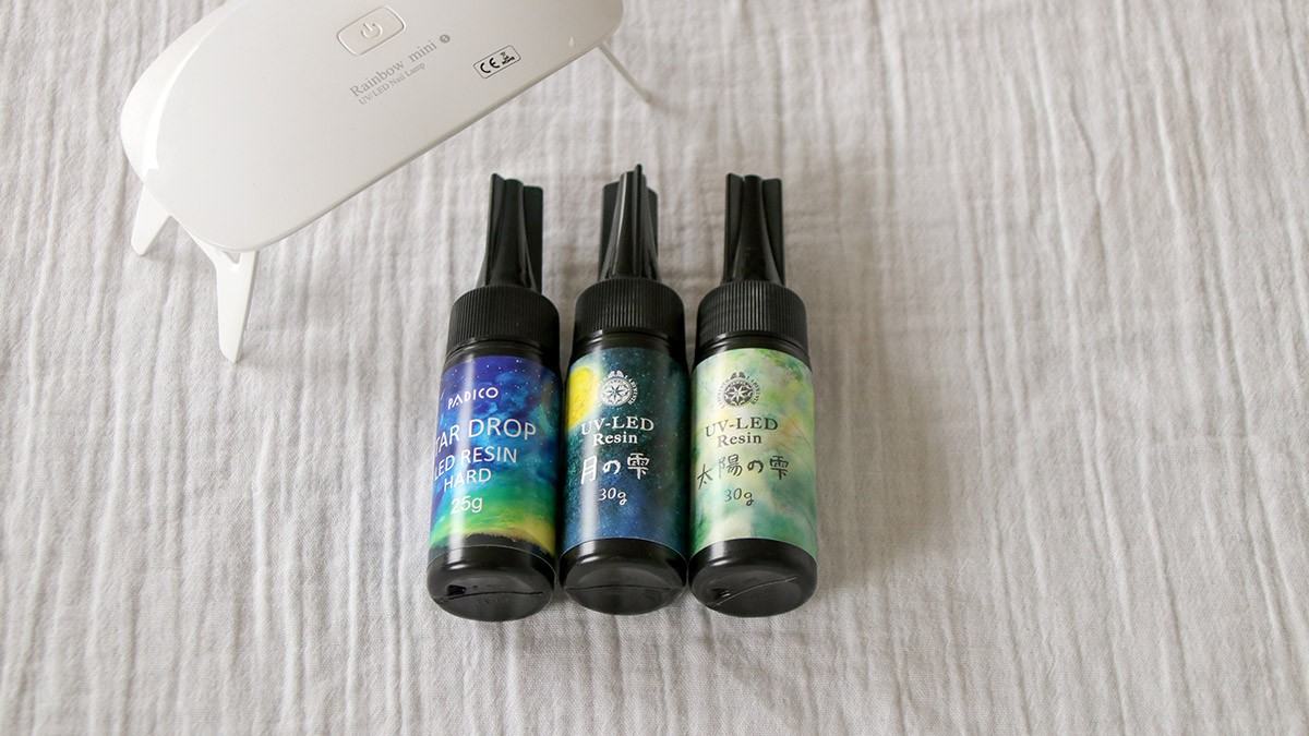

Gli stampi in silicone trasparente possono essere utilizzati con tutte le resine e hanno un aspetto lucido. Sono progettati principalmente per la resina UV e la resina UV Led che hanno bisogno di far passare la luce sotto la lampada. Anche altre resine epossidiche funzionano in questi stampi.

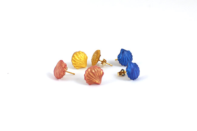

Ecco alcuni orecchini di conchiglie di fantasia realizzati con resina UV Led e stampi trasparenti.
Tutoriel coquillages en résine UV Led
