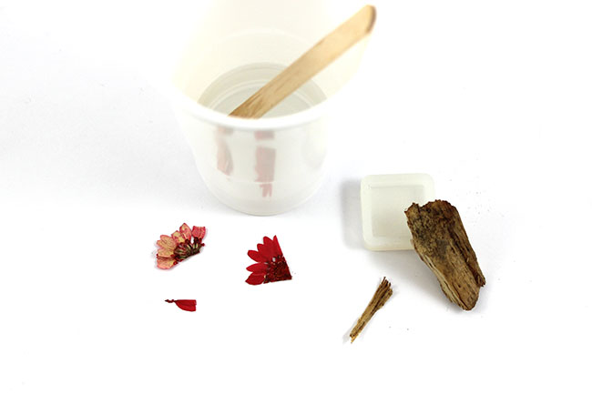

Tappe del tutorial
Tappa 1
Ciondolo in resina con inclusioni di fiori e legno : Tappa 1
Preparare la miscela dei componenti della resina epossidica, iniziando con l'indurente e poi con 2 dosi di resina.Mescolare energicamente e attendere una trentina di minuti prima di utilizzarla, in modo che non ci siano più bolle e la miscela si addensi leggermente.
Preparare lo stampo pulendolo con alcool per rimuovere la polvere.
Tappa 2
Ciondolo in resina con inclusioni di fiori e legno : Tappa 2
Ritagliare un fiore da inserire in un angolo dello stampo. Tagliare un pezzo di legno e farlo scorrere su un lato dello stampo opposto al fiore.

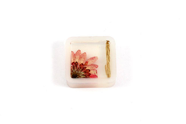

Tappa 3
Ciondolo in resina con inclusioni di fiori e legno : Tappa 3
Rimuovere gli elementi dallo stampo in silicone, versare un po' di miscela di resina sul fondo. Riposizionare il fiore e il legno, quindi versare altra resina fino in cima. Tenere lo stampo al riparo dalla polvere e, se possibile, al buio. Se ne avete fatti molti, potete conservare la resina in freezer nella vostra tazza e tirarla fuori ogni volta che volete.
Tappa 4
Ciondolo in resina con inclusioni di fiori e legno : Tappa 4
Attendere 48 ore prima di rimuovere il ciondolo dallo stampo. Fare sempre attenzione quando si rimuove lo stampo, perché le nostre impronte sulla resina non si staccano.

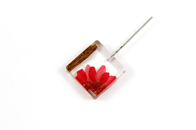

Tappa 5
Ciondolo in resina con inclusioni di fiori e legno : Tappa 5
Segnare un punto con un pennarello al centro del bordo. Praticare un foro di 2 o 3 mm nel ciondolo utilizzando una punta molto fine, ad esempio da 0,8 mm. Questa punta può essere montata sul trapano Dremel o su un mandrino manuale. Il trapano è molto più veloce e pratico perché la resina è dura e scivolosa, ma si può comunque forare con un mandrino.

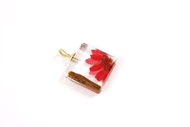

Tappa 6
Ciondolo in resina con inclusioni di fiori e legno : Tappa 6
Mettete un punto di colla all'estremità del vostro fermaglio per ciondolo, o una goccia di resina se vi è avanzata. Spingete la punta nel foro, che dovrebbe forzare leggermente e tenere bene.

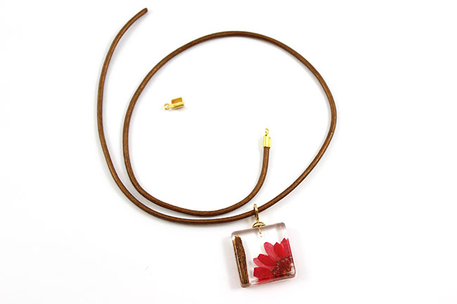

Tappa 7
Ciondolo in resina con inclusioni di fiori e legno : Tappa 7
Tagliare circa 45 cm di cordoncino di cuoio da 2 mm. Far passare il cordoncino attraverso la clip del ciondolo, quindi chiudere ogni estremità con una pinza.
Tappa 8
Ciondolo in resina con inclusioni di fiori e legno : Tappa 8
Inserire un anello in ogni foro dei tappi terminali, quindi fissare il moschettone.

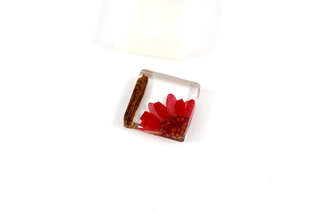

Il risultato
Schema Ciondolo in resina con inclusioni di fiori e legno
