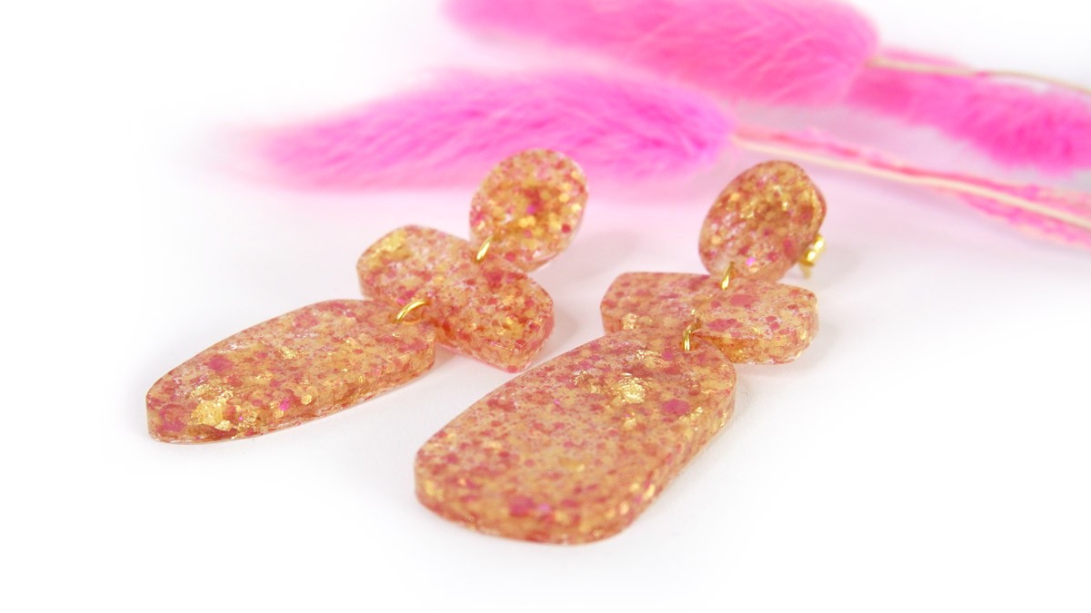

Orecchini in resina epossidica e glitter
Come realizzare gli orecchini in resina glitterata?
Tuffatevi nel mondo creativo dei gioielli fatti a mano con il nostro tutorial dettagliato per realizzare gli orecchini Reeacute;sine Époxy e Glitter. Questi orecchini unici, dalle forme asimmetriche e organiche, si ispirano al design contemporaneo. La resina Reacute;poxy è un materiale che consente un'ampia gamma di personalizzazioni. In questo tutorial, abbiamo realizzato una versione con paillettes Sisi la paillette d'oro e foglie di metallo dorato, nonché una versione con questi stessi elementi e glitter fucsia in cima. È inoltre possibile includere accessoires à résiner.
Per realizzare questi orecchini abbiamo utilizzato il époxy résine bi-componente, in quanto più economico del résine UV LED. È anche possibile utilizzare la resina UV LED, ma è necessario tenere presente che le forme potrebbero essere leggermente curve, poiché la resina UV LED è molto retrattile. Il vantaggio della resina poxy è che la prima mano impiega 48 ore per indurire, tenendo conto che per il nostro progetto abbiamo bisogno di almeno due mani. La resina UV LED polimerizza in pochi minuti sotto una lampada UV LED.
Nota che lo stampo è compatibile anche con altri materiali: puoi realizzare questi orecchini con la polvere da modellare Jesmonite o Raysin, e anche aggiungere uno strato di resina per smalti o di resina UV LED come vernice di finitura.
Questi orecchini sono perfetti per completare un outfit boho chic, abbinandosi armoniosamente ad abiti fluidi, tuniche ricamate o camicette leggere. Sono ideali anche per quelle occasioni speciali in cui si vuole apparire sofisticati e originali allo stesso tempo. Che siate a un festival, a un matrimonio o semplicemente a un pomeriggio di sole in un bar, questi orecchini daranno un tocco speciale al vostro ensemble. Seguite il nostro tutorial per imparare a creare questi gioielli in resina.

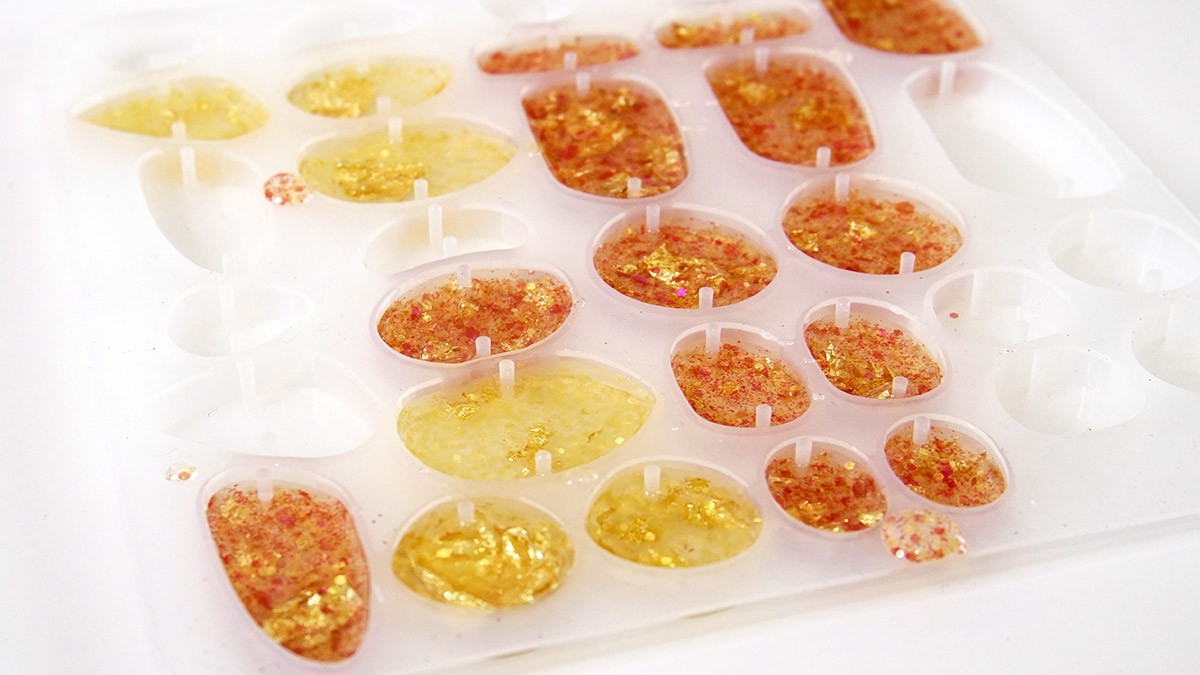

Tappa 1
Orecchini in resina epossidica e glitter : Tappa 1
Preparare il volume di resina necessario secondo le istruzioni per l'uso. Utilizzare una tazza di cartone per la miscela. Mescolare la resina con il catalizzatore per 1-2 minuti. Aggiungere la lamina d'oro e i glitter dorati alla miscela. Si noti che è meglio aggiungere una grande quantità di glitter se si desidera un bel risultato.
Versare la miscela dorata nello stampo con una spatola sottile e tenerne un po' per fare la seconda versione con i glitter fucsia. Fate degli strati molto sottili perché avrete bisogno di un secondo strato e non volete che la forma sia troppo spessa. Aggiungere i glitter fucsia al composto e versarlo nuovamente nello stampo.
Toccare i glitter nello stampo.
Toccare leggermente lo stampo per 1 minuto per far salire le bolle. Passare un accendino a gas sulle bolle per farle scoppiare.
Lasciare indurire per 48 ore all'ombra in una stanza che non abbia troppe variazioni di temperatura.
Le bolle si formeranno di nuovo.

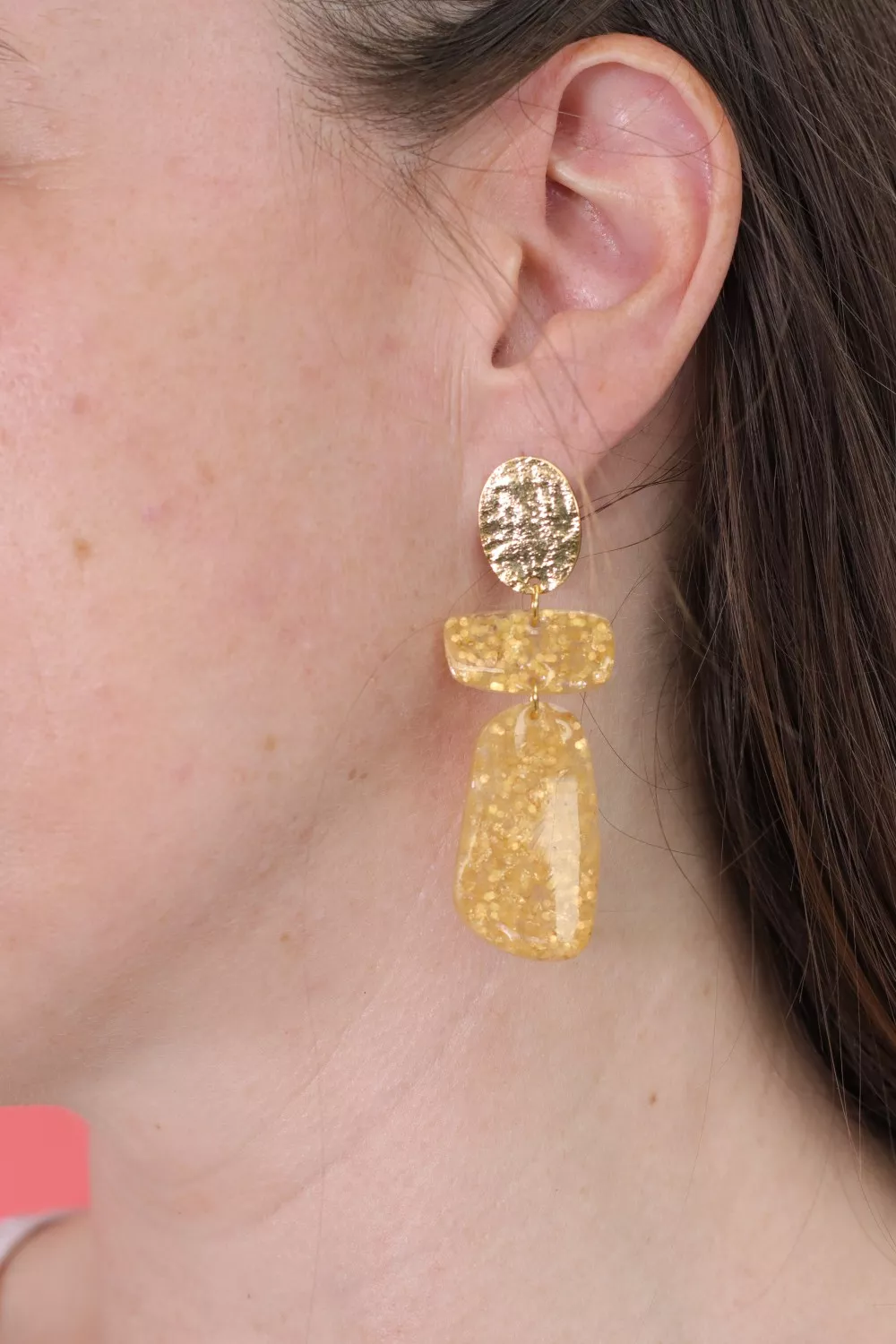

Formate le vostre forme e montate gli orecchini con anelli grandi.
Il risultato

Je suis perdu 🤣 je veux réaliser des boucle d’oreille en forme de petite fleurs , quand vous dite deux couche comment ça se passe car si ça rempli le moule y a plus de place pour mettre une autre couche ?
Je suis encore en questionnement pour quel résine choisir également
Il nostro esperto Tiffanie ti risponde (10/03/2025 10:27:45)
Bonjour, oui il n'y a pas de règles spécifiques mais n'en mettez pas trop si vous utilisez la résine UV LED car il faut que la lumière puisse passer au travers pour qu'elle durcisse.
Il cliente Cindy a. risponde (08/03/2025 12:58:36)
Dacc je vais tester l uv led alors , pour le dosage des paillettes pour faire avec des moules en fleurs le dosage Des pailletes si j’ai bien compris c’est au pif ?
Il nostro esperto Tiffanie ti risponde (07/03/2025 17:20:44)
Bonjour, si vous faites une couche épaisse avec de la résine d'inclusion, les paillettes auront le temps de redescendre tout au fond. Et il y aura des paillettes en bas et une épaisse couche de résine au-dessus. Donc il faut faire des fines couches. Sinon, vous pouvez utiliser la résine UV LED qui est bien plus pratique pour les paillettes mais plus onéreuse. Mais même avec la résine UV LED c'est mieux d'en faire une deuxième quand même, une fois le pendentif retiré du moule pour donner un effet bombé et éviter de poncer les bordures
Da Marie-Christine (13/09/2024 08:53:56)
Est-ce qu’il ne faut pas poncer la résine à la fin ?
J’ai fait plusieurs essais et la résine epoxy devient mate quand on la porte si elle n’est pas poncée
Il nostro esperto Tiffanie J. ti risponde (13/09/2024 10:44:04)
Bonjour, oui bien sûr vous pouvez.
