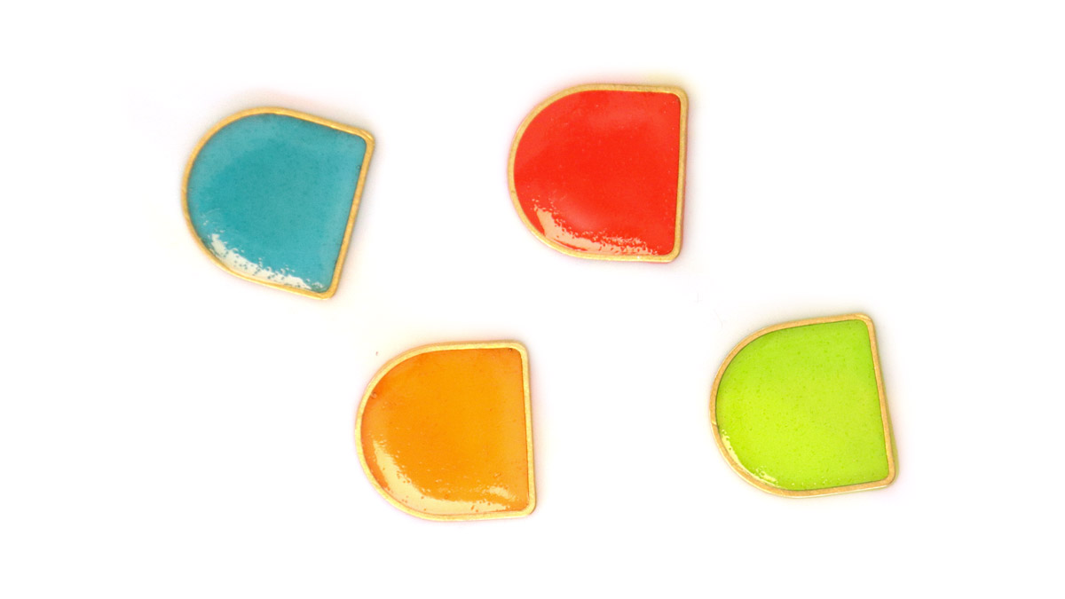

Posizionare le forme di metallo su un tappetino di silicone per l'argilla polimerica e la resina. La superficie deve essere perfettamente piana e livellata. Preparare la resina colorata in 4 bicchieri di carta separati.
Le coppette Padico hanno il vantaggio di essere riutilizzabili e possono essere inserite in speciali scatole ermetiche che consentono di conservare la resina colorata per diverse settimane.
Mettere una sola goccia di inchiostro alcolico in una quantità equivalente a poco più di quella necessaria per riempire le forme. È meglio averne troppa che troppo poca, perché se si deve fare più resina colorata potrebbe non essere della stessa tonalità. Se siete preoccupati di sprecare, pianificate altri progetti per utilizzare la resina avanzata.
Versare un po' di resina nelle forme senza spostarle e stendere la resina con uno stuzzicadenti. La resina deve toccare i bordi. Far scoppiare le bolle con la fiamma di un accendino o di un accendigas. Fate attenzione alla tovaglia e alle dita! Polimerizzare la resina sotto la lampada LED UV per 3 minuti.

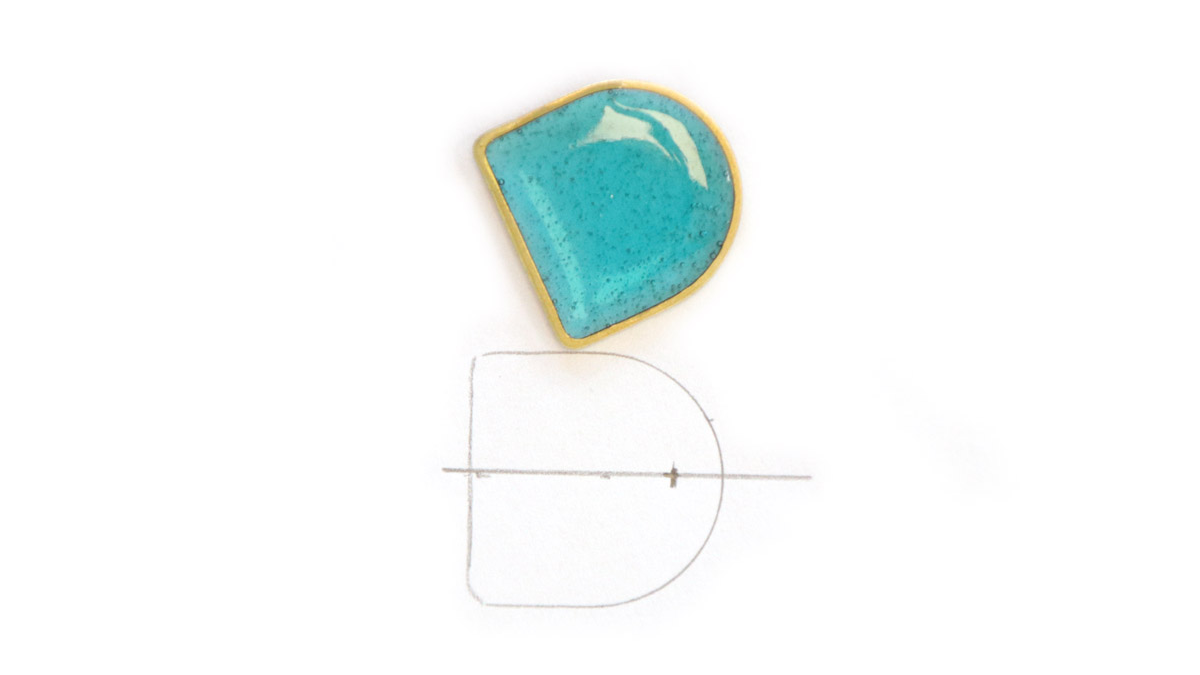

Capovolgere le forme e colare nuovamente la resina sul retro per eliminare l'effetto opaco. Lasciare indurire per 3 minuti.
Disegnate la vostra forma su un foglio di carta, delineandola con una matita e cercate di determinare dove farete i buchi. Questo schizzo servirà come modello per la foratura. In questo caso, il primo foro è posizionato al centro della forma a 3 mm dall'alto.

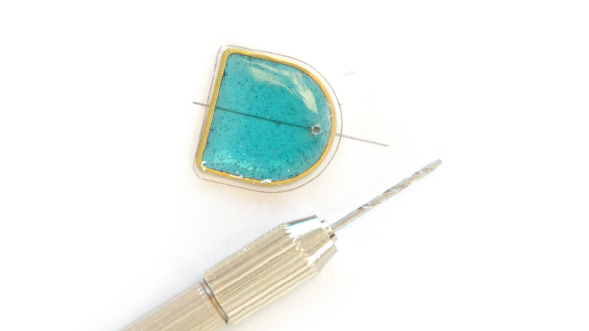

Posizionare la forma sulla sagoma e praticare i fori. Se si utilizza il mandrino manuale, iniziare con una punta piccola e poi allargare con una più grande. Assicuratevi che gli anelli entrino facilmente nei fori.
Su due degli archi, praticare un secondo foro in basso.

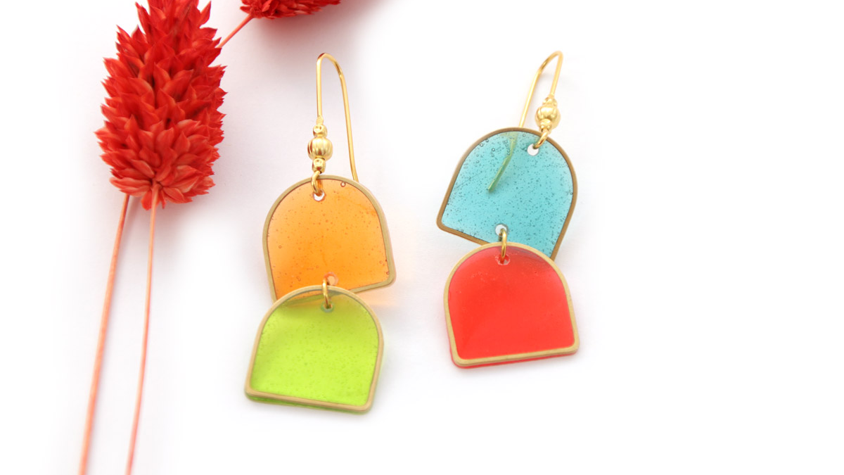

Spalancare l'anello con due fermagli e farvi passare la prima forma. Chiudere l'anello. Collegare le forme tra loro con anelli di collegamento.

Bjour comment percer avec le mandrin a main après catalisarion ???
Il nostro esperto Tiffanie ti risponde (23/04/2025 09:35:05)
Je suis une "douillette" des mains, je n'ai aucune force et j'ai réussi ;) Si vous voulez aller plus vite, vous pouvez utiliser une perceuse dremel. :) La résine UV LED est plus facile à percer que la résine époxy.
Il cliente Sophie D. risponde (23/04/2025 09:01:01)
Oui merci mais la résine ayant durcie le percage à la main me semble difficile non ?
Il nostro esperto Tiffanie ti risponde (23/04/2025 08:54:52)
Bonjour, juste à la force des mains. C'est ce que j'ai fait.
