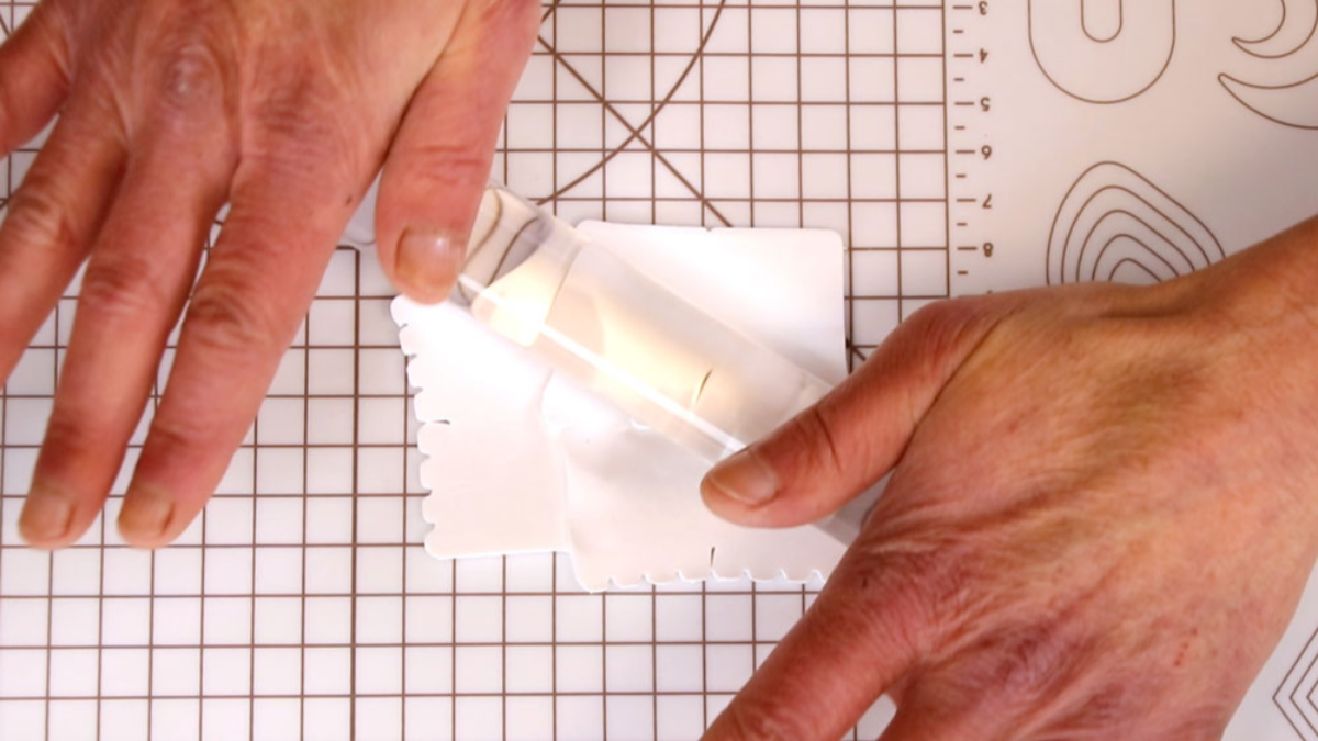

Mettere l'impasto nella macchina Imperial al quarto passo. Ritagliare 2 pezzi di orecchini con taglierini rotondi.

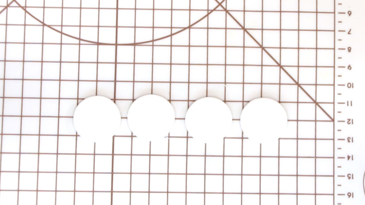

Cuocete i vostri tondi in un forno a 120 gradi per 30 minuti.
Tappa 4
Orecchini in polimero e resina con fiori di ortensia essiccati : Tappa 4

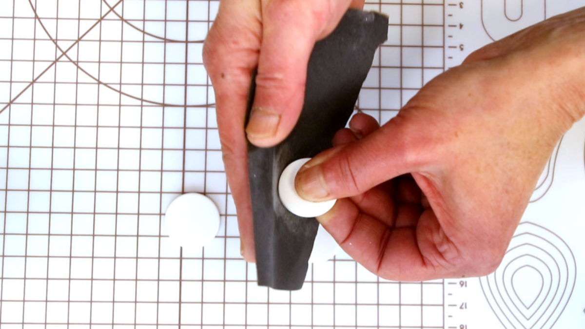

Applicare l'abrasivo di grana 800 sui bordi dei tondi.

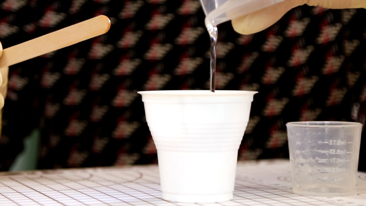

Preparate la vostra miscela di resina con i due componenti usando due parti di resina per una parte di indurente. Mescolare bene e trasferire in un altro contenitore. Aspettare che le bolle scompaiano, questo richiede dieci minuti.

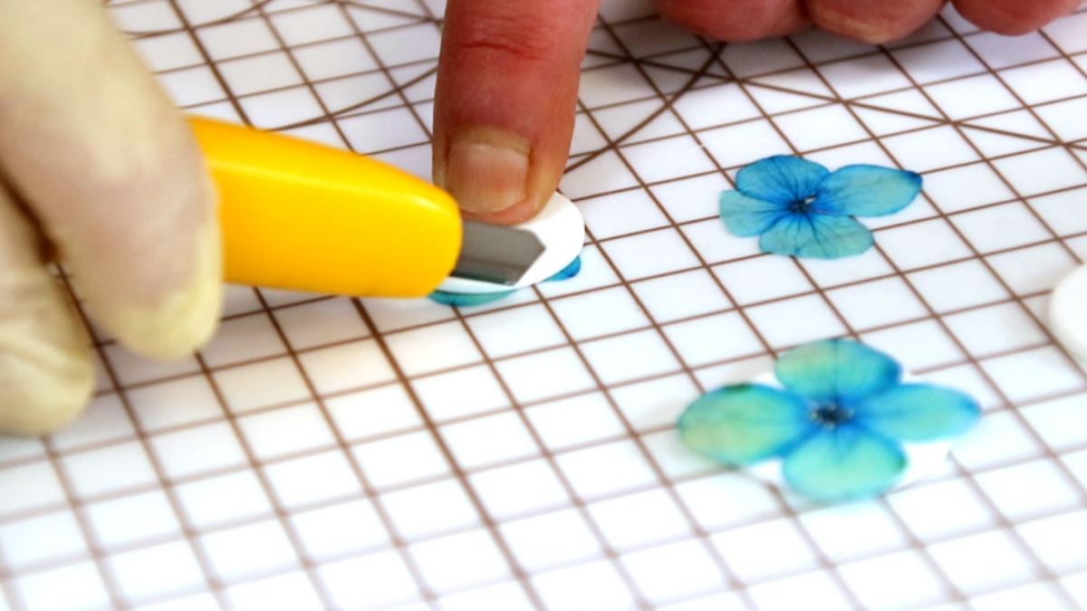

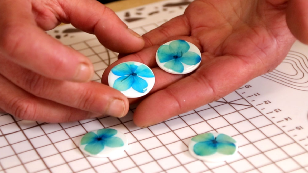

Mettete i vostri fiori sui cerchi e poi tagliate l'eccesso con la vostra lama.

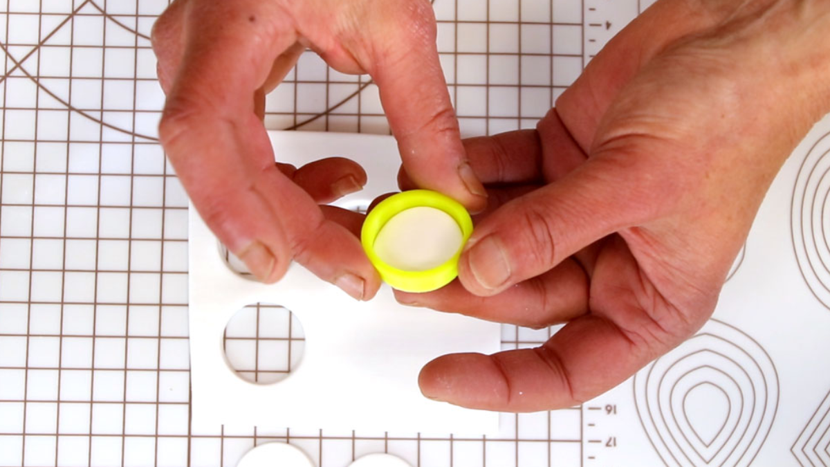

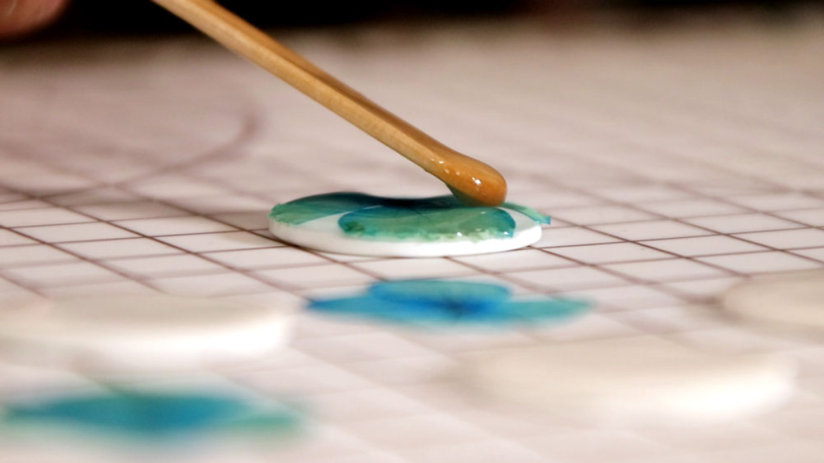

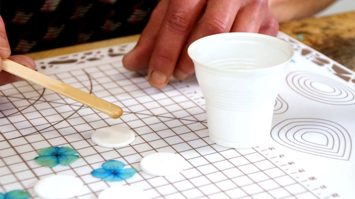

Coprite il vostro tondo senza fiori con un leggero strato di resina.
Tappa 8
Orecchini in polimero e resina con fiori di ortensia essiccati : Tappa 8
Ora mettete il fiore sul tondo sulla resina, premete con un bastone per far salire l'aria intrappolata sotto.

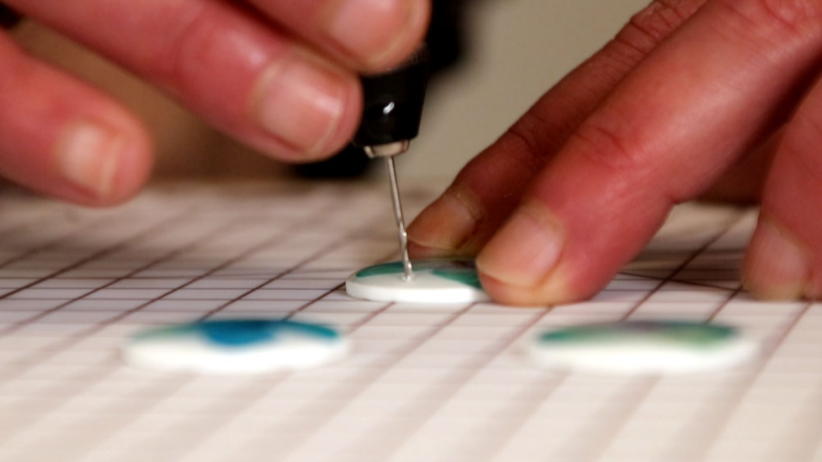

Fate un foro nei vostri tondi con un mandrino a mano o un trapano dremel.

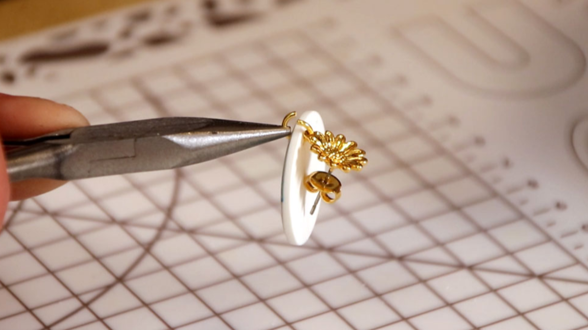

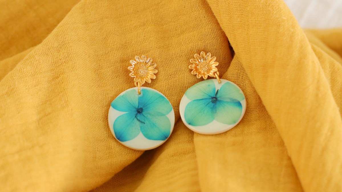

Procedere con il montaggio facendo passare un anello attraverso il foro e poi il perno dell'orecchio. Un piccolo consiglio per evitare di ingiallire i vostri gioielli, lasciateli al buio per una settimana dopo la loro realizzazione.
Il risultato
