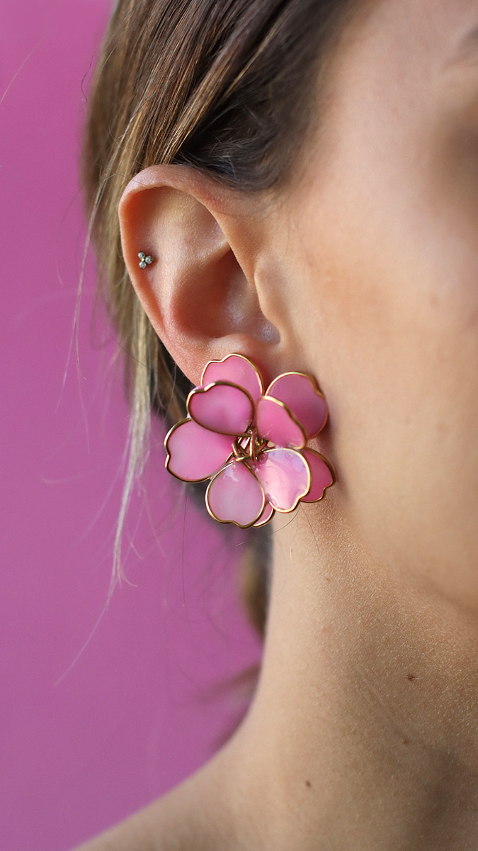

Per realizzare gli orecchini a fiore in resina 3D, iniziare a distanziare i petali del fiore in modo da poter far passare più facilmente un pezzo di nastro adesivo. Incollare il pezzo di nastro dietro il primo petalo da resinare. Non bisogna lasciare buchi attraverso i quali la resina potrebbe fuoriuscire.
Tappa 2
Versare la resina colorata scelta direttamente sul petalo, oppure mescolare i colori in un contenitore o sul tappeto. Stendere delicatamente la resina sul petalo. Con uno stuzzicadenti, assicurarsi che la resina tocchi tutti i bordi del petalo.
Tappa 3
Porre il fiore sotto la lampada LED UV per 1 o 2 minuti. Il tempo di esposizione dipende dalla potenza della lampada. Alcune lampade possono richiedere un tempo di esposizione più lungo.
Tappa 4
Rimuovere il nastro adesivo. Applicare un secondo strato di resina, se necessario, o passare al secondo petalo. Continuare fino a completare il fiore.
Il risultato
